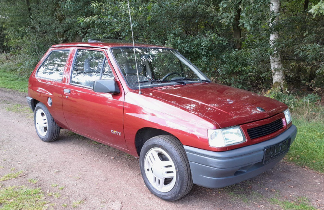

schon wieder ein Neuzugang zu vermelden... Diesmal nicht direkt bei mir, sondern bei meinem Vater. Er wollte seit langem schon wieder einen Corsa A haben. Nach unzähligen Besichtigungen mit immer wieder sehr ernüchternden Zuständen der Fahrzeuge hat es gestern für ihn gepasst...
Ein Inserat auf Kleinanzeigen hat ihn nicht mehr losgelassen und wir haben den Wagen besichtigt.
2. (3.) Hand
86500km Laufleistung
ungeschweißt!
originales Glas-Schiebe-Hubdach
metallic Lackierung
frischer TÜV
Was wir mit dem Wagen vorhaben bzw. anstellen werden, wird hier berichtet.

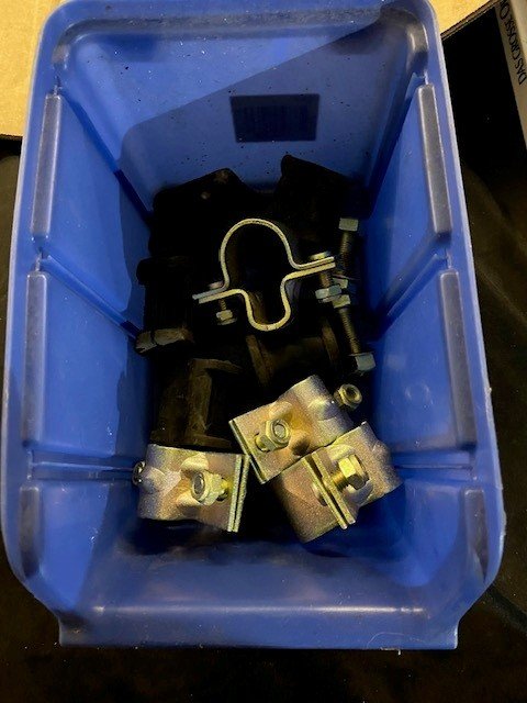

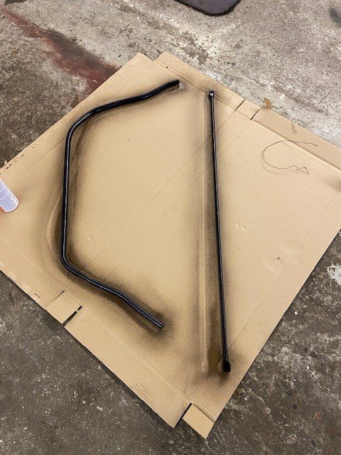

Für die ersten Updates haben wir das Fahrwerk ins Auge gefasst, Bilstein B6 rundherum liegen bereit und die Stabis + Befestigungsmaterial sind in der Aufbereitung...

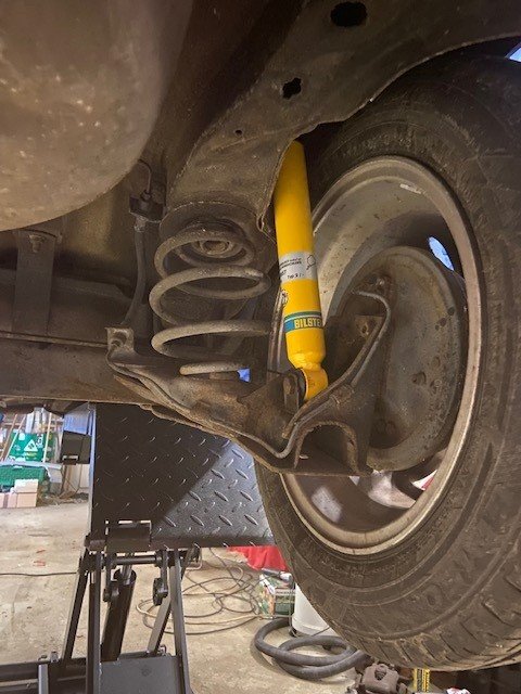

hier geht es langsam los mit den ersten Umbauschritten... Gestern Abend schonmal an der Hinterachse begonnen - Stabi und Dämpfer montiert...

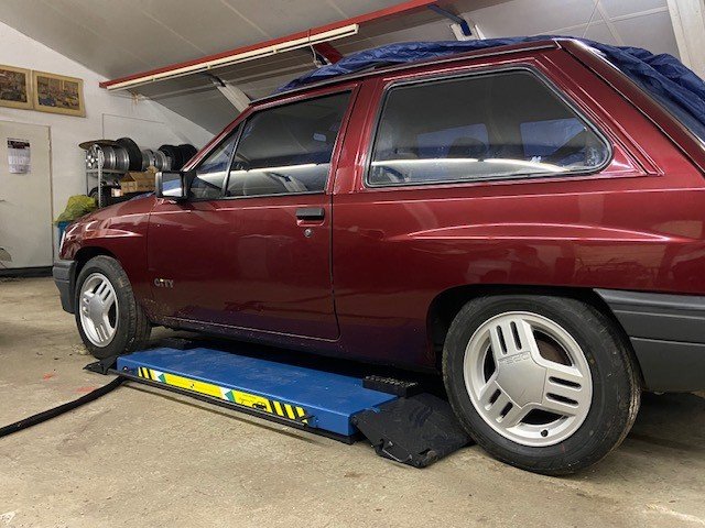

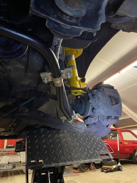

Am Wochenende nochmal etwas Zeit investiert und den Fahrwerksumbau abgeschlossen. Verbaut sind jetzt Stabis vorne und hinten sowie Bilstein B6 mit 40mm AP Federn...
Vaux82
Beiträge: 121
Re: Corsa A City C12NZ - 45PS - EZ 1992 - rot metallic
Beitrag von Vaux82 »
Da Du nun eh die Achse vermessen lassen must,hätte Ich es richtig gemacht und gleich alle Fahrwerksbuchsen gegen PU getauscht und die Teile entrostet und gelackt..😊👍
