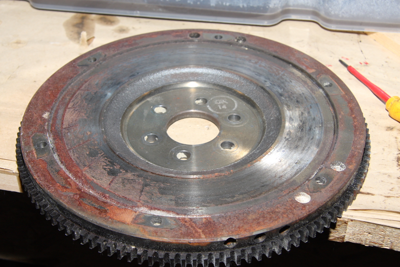

1. Mein Schwungrad hat lagerungsbedingt etwas Rost angesetzt. Darf man da strahlen oder ist (fein) schleifen besser oder garnix machen?

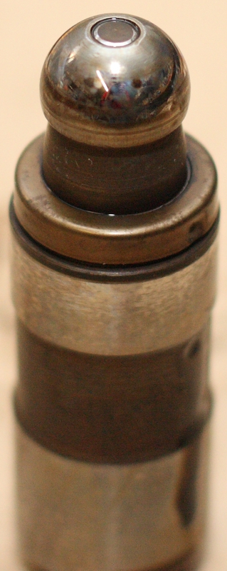

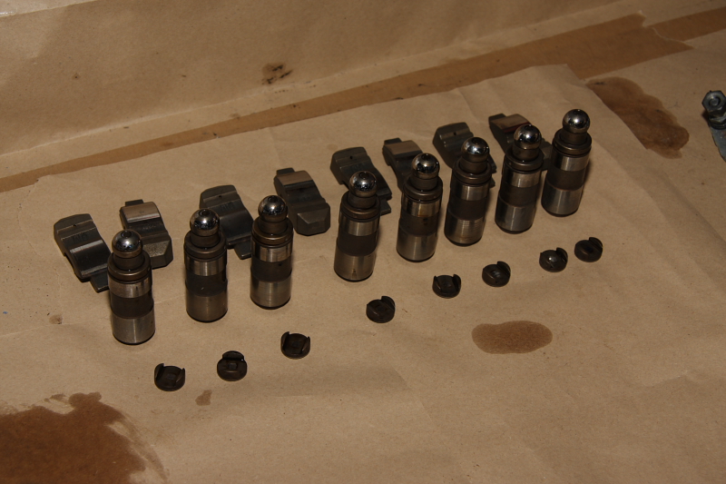

3. Thema Hydrostößel/Kipphebel: Neu oder nicht? Woran erkenn ich den Verschleiß? Die Frage deshalb, weils für mich noch ganz gut ausschaut, aber eben nicht "perfekt" Alle bis auf einer haben schmatzende Geräusche gemacht beim rausziehen.

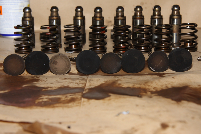

Meine Auslass-Ventile haben unterschiedliche Farben. Ergo: zwei Zylinder haben ne gute-magere Verbrennung. und zwei haben ne Fette Verbrennung. Das hab ich bei den Zündkerzen schon gesehen, aber bei den Ventilen ist es doch deutlicher zu sehen.
Jetzt frage ich mich:
6. Wie kann ich das beheben, der Motor hat ha ne "Zentraleinspritzung" da kann ich ja schlecht sagen: Liebe Einspritzung, bring mal in Zylinder 1&2 etwas mehr Spritt - bitte!" :lol:
Dichtungen schienen alle OK zu sein.
Kann das an den Kolbenringen liegen? Ich bin ja noch nicht so weit, aber spuren im Zylinder hab ich jetzt keine gesehen. Alles glatt...

Liegt oft an den Ventilen selbst.
Neu einschleifen und dann passt das wieder mit der Verbrennung.
Edit: Unterschiedlich abgenutzte Kerzen und Kabel können auch dazu beitragen.

Die Hydro's können da auch zu beitragen, die Dingen verkleben gerne wodurch er etwas klackert und das Ventil nicht mehr voll aufgeht.
Hydro's sind aber sehr gut zu reinigen: mit einen Flachschraubendreher der Metalring abdrucken. Danach kannst du der Hydro aus einander ziehen. Passt auf ist ne Feder drin. Wenn Fest dann eine Nacht im Benzin legen.
Sauber machen mit ne Scotchbrite und Benzin und mit frisches Öl wieder zusammen bauen.
Ventile neu einschleifen so wie Balu schon gesagt hat.

An der Schwungscheibe wurde ich nichts machen, nur die Anliegeflächen mussen sauber sein.

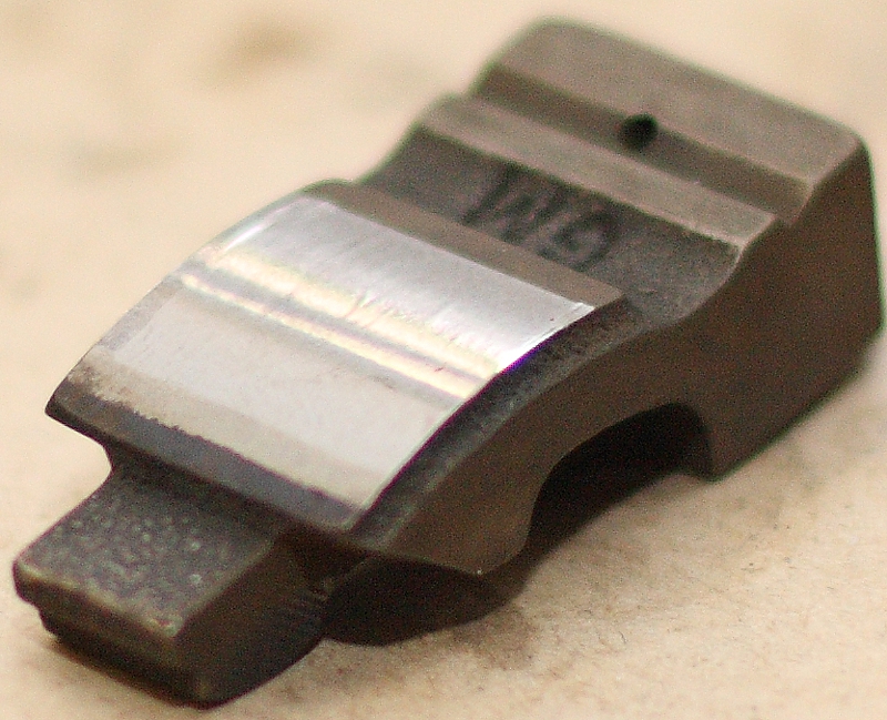

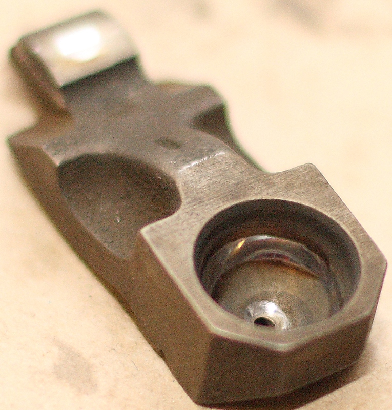

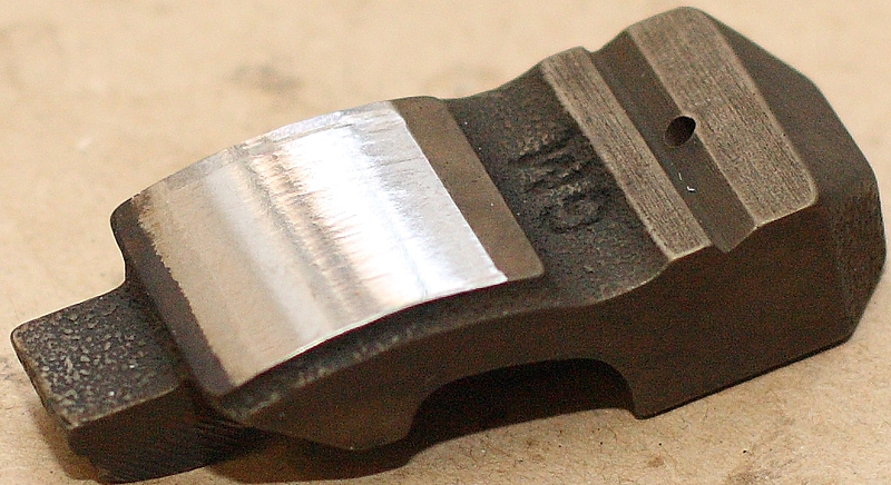

Und bei den Hydros bzw. hauptsächlich den Schlepphebeln gehts ja um den Verschleiß.
Ich zeigs am Besten mal:
Bei den Hebeln sieht man halt schon, dass die NW ihre Spuren hinterlassen hat.
Und wenn ich jetzt recht informiert bin, sollte man immer beides zusammen tauschen.
Beiträge: 1518
Re: C13N Neuaufbau
Du machst ja immer alles so ordentlich :top: , dann wechsle die Hydros und Schlepphebel am besten. Kosten ja nicht die Welt

Re: C13N Neuaufbau
Du sprichst mir aus der Seele^^. Genau das wollt ich hören :lol: .
Aber dass mir hier noch keiner den Vogel gezeigt hat?! Für die Kosten der Motorüberholung kauft sich mancher einer nen ganzen Corsa^^. Von den anderen Neuteilen ganz zu schweigen...

Re: C13N Neuaufbau
Da gehe ich mit Steve mit, ein wenig eingelaufen sind die Schlephebel schon obwohl es gerade so noch gehen wurde..... Besser ist naturlich neu.
Re: C13N Neuaufbau
Is auch besser so, dann hab ich wieder 100t km Ruhe, hoffe ich.
