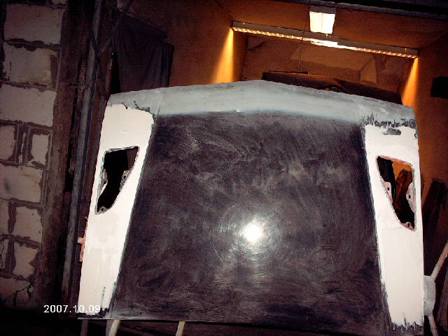

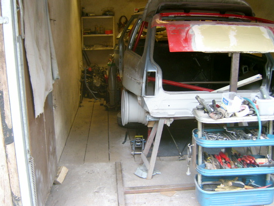

Stelle Hier auch mal Meine Dauerbaustelle vor.

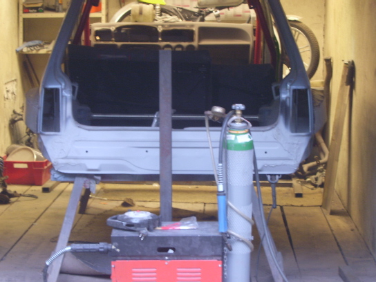

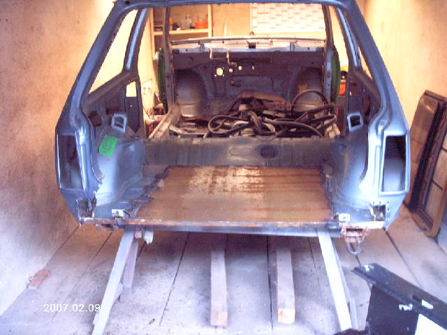

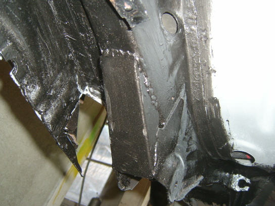

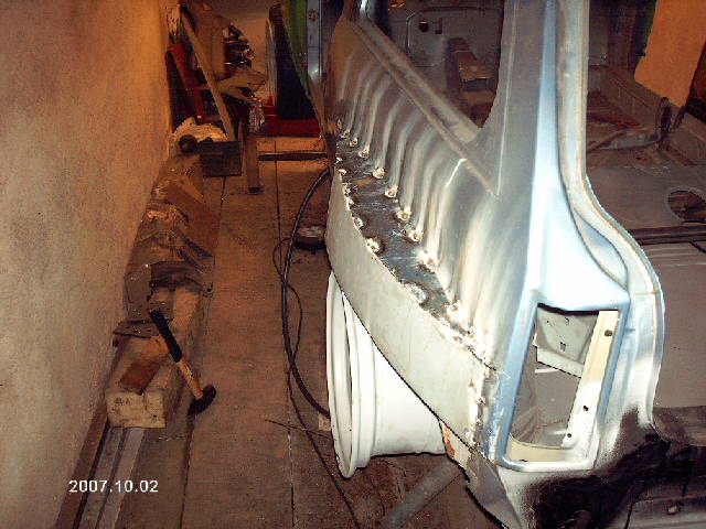

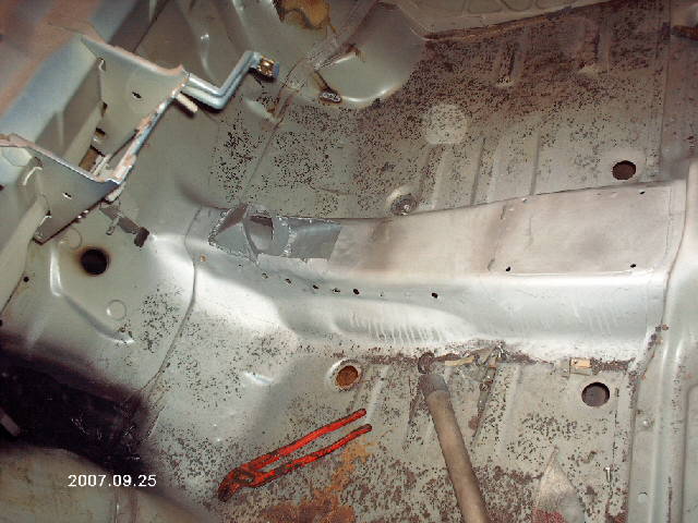

Geplant ist der Umbau von 1,0 auf 2L16V,Scheibenbremse Vorne und Hinten inkl ABS mit Astra,Kadett,Calibra Teilen,Gewindefahrwerk,Käfig,8 und 10j Umgeschweißte Kadett Felgen usw.

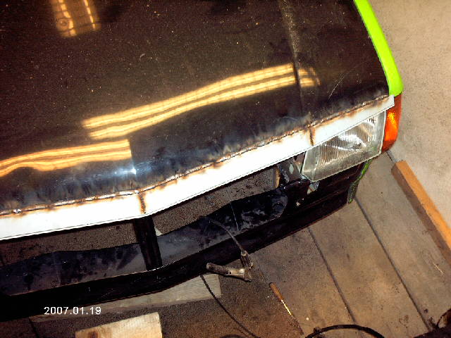

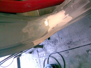

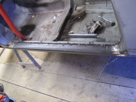

Karosse war doch etwas Knusprig.Habe die Träger Vorne,die Radeinbauten und die Front erneuert,neue Schweller reingegrillt,und ein Neues Heckblech Spendiert.
Bild 102.jpg (123 KiB) 142967 mal betrachtet
Auto 003.jpg (75 KiB) 142964 mal betrachtet

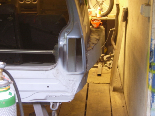

weitere Bilder
Schweller r.jpg (120.29 KiB) 142924 mal betrachtet
Schweller Gespachtelt 2.jpg (68.97 KiB) 142913 mal betrachtet
Schweller 2.JPG (118.2 KiB) 142909 mal betrachtet

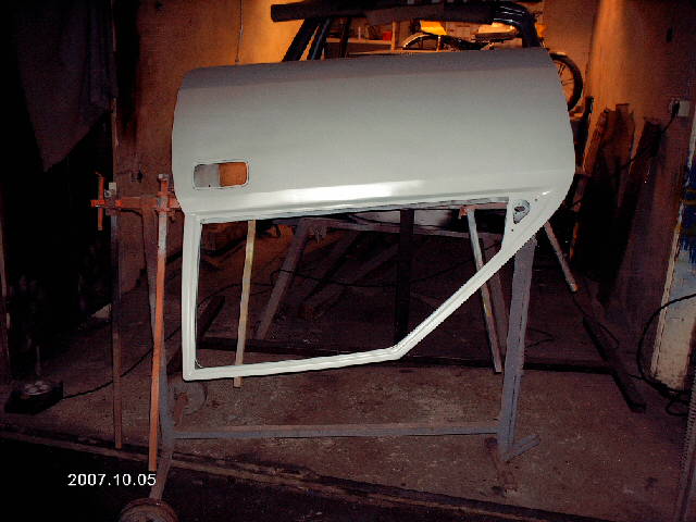

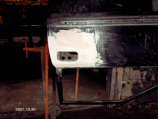

und weiter
Tür Grundiert.JPG (75 KiB) 142892 mal betrachtet
Tür Gespachtelt.JPG (75 KiB) 142890 mal betrachtet

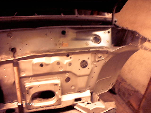

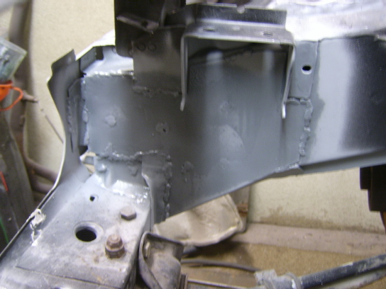

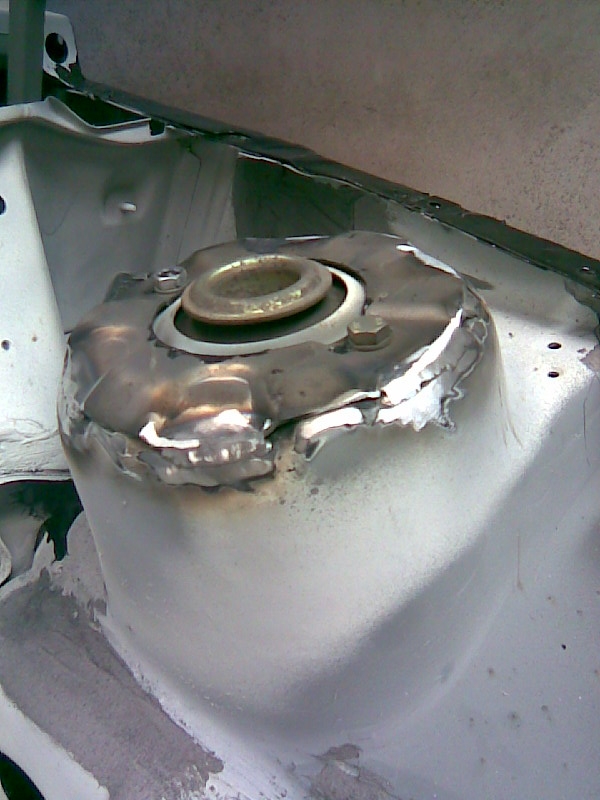

Verstärkungsbleche eingeschweißt,falls doch noch der Turbo kommt

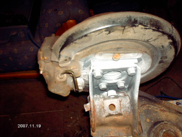

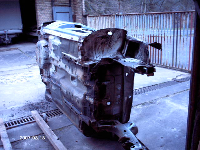

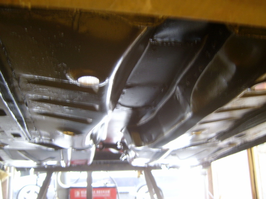

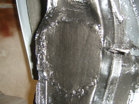

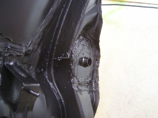

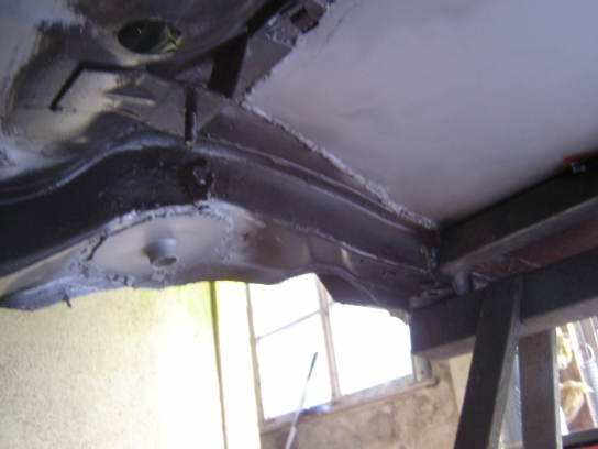

Unterboden komplett vom Unterbodenschutz befreit,Rahmen unter Federaufnahmen mit 2mm Blech Verstärkt,Neue Federaufnahmen.Unterboden komplett mit Hamerit gestrichen,Alle Schweißnähte Versiegelt und wieder Neuen Unterbodenschutz drauf
Unterboden 2.jpg (119.65 KiB) 142818 mal betrachtet
Bild 087.jpg (119.4 KiB) 142807 mal betrachtet
Bild 082.jpg (124.07 KiB) 142801 mal betrachtet
Bild 084.jpg (115.4 KiB) 142792 mal betrachtet

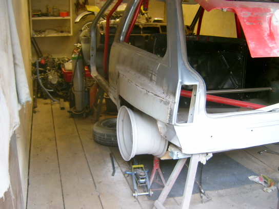

Radhäuser Hinten angefangen anzupassen an die Felgen

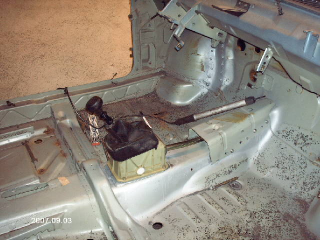

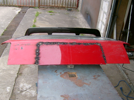

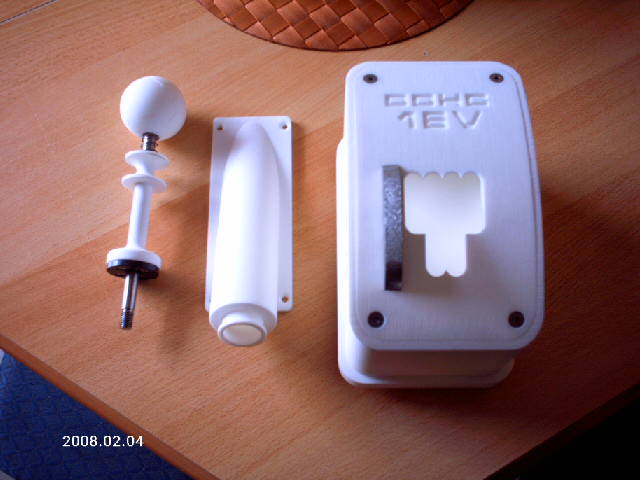

Heckklappe bearbeitet,Spoiler montiert.Schaltung auf Kadett Umgeschweißt
Neue Schaltkulisse.JPG (75 KiB) 142750 mal betrachtet

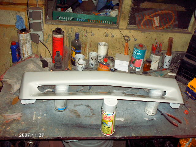

Das wars erstmal mit Bilder
Bild 008.jpg (117.11 KiB) 142738 mal betrachtet
Bild 007.jpg (126.72 KiB) 142737 mal betrachtet
Bild 002.jpg (118.76 KiB) 142741 mal betrachtet
Grill Grundiert.JPG (75 KiB) 142740 mal betrachtet

Hab die Querlenker Vorne auch noch Verstärkt,PU-Buchsen Vorne und in der Hinterachse,Kompletten Verstärkungskit von den Engländern Eingeschweißt,Strebe Hinten zwischen den Rahmen geschweißt wegen fehlender Reserveradmulde.
Kadett Frisco Sitze passend für den Corsa Umgeschweißt,Atra F 3 Bar Benzinpumpe in den Corsa Tank geschraubt.Kabelbaum wird der koplette vom Kadett passend gemacht.ABS wird auch Verbaut.Vorne mit Corsa Achsschenkeln und Kadett Achswellengelenken und Hinten Astra G Radlager und Astra/Kadett Bremse.
Hoffe die Radläufe Hinten die Tage fertig zu Bekommen,das Er bald Lackiert werden kann.
