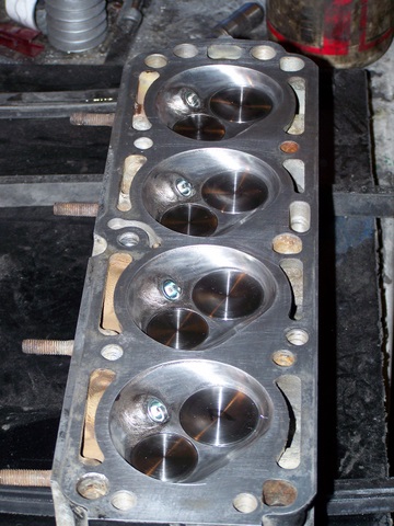

Der Zylinderkopf wird auf Dichtungsmaß erweitert,
und der Brennraum umgearbeitet (damit das Verdichtungsverhältnis stimmt)
Kanäle und Ventile ebenfalls aufs max. bearbeiten.

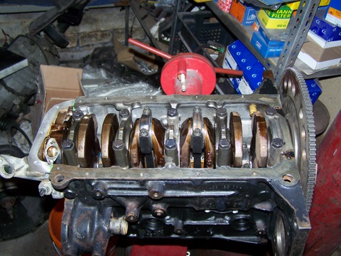

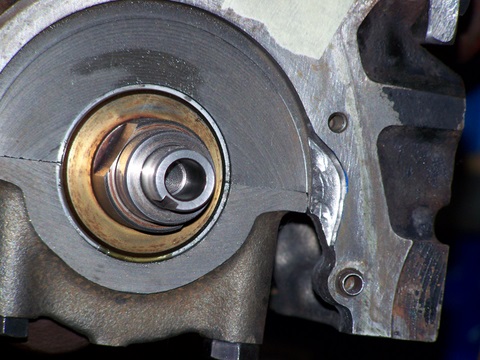

- nach dem abfäsen damit die 1.8er Ölpumpe passt
- 100_1679.JPG (78.19 KiB) 55012 mal betrachtet

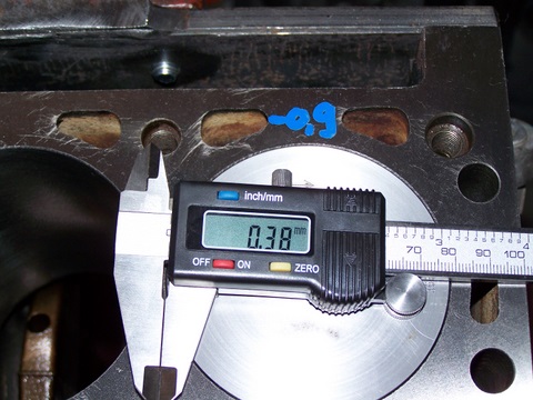

- In meinem Fall mußte der Block 9/10tel Geplant werden um auf einen Kolbenüberstand von 0.38 mm zu kommen
- 100_1689.JPG (71.95 KiB) 55012 mal betrachtet
- hier leider schlecht zu erkennen was gemacht wurde ,suche noch nach besseren bildern
- 100_1711.JPG (93.4 KiB) 55012 mal betrachtet

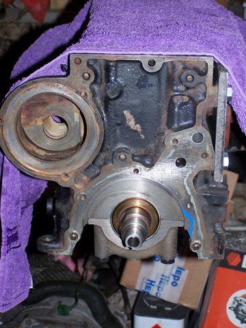

- die markierte Stelle muß Abgefräßt werden
- 100_1674.JPG (90.99 KiB) 55012 mal betrachtet

sieht sehr interessant aus, sowas ist mir auch schon durch den kopf gegangen..
aber kolbenüberstand mitm messschieber zu ermitteln hab ich noch nicht gesehen..

Der Messschieber ist auch nur fürs Foto
habe nur Analoge Messuhren ,
das ist doof wenn man alleine ist

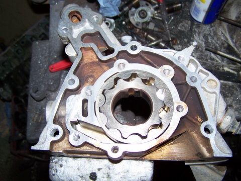

- Zur veranschaulichung: die 1.8er Ölpumpe
- 100_1670.JPG (86.7 KiB) 54994 mal betrachtet
- 100_1703.JPG (54.47 KiB) 55011 mal betrachtet

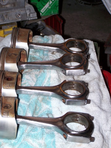

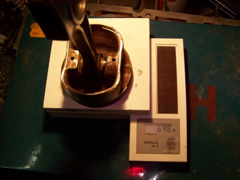

- So sehen die 1.8er Kolben/Pleuel nach dem Erleichtern aus
- 100_1708.JPG (81.24 KiB) 55011 mal betrachtet
