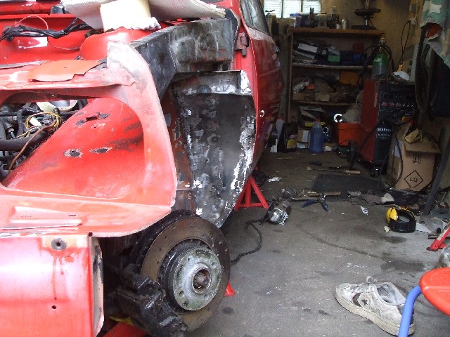

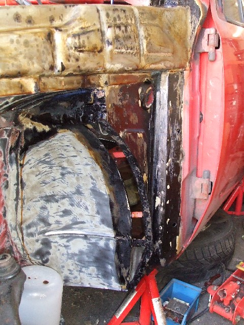

viel hab ich nicht geschafft.den radlauf hab ich an den befallenen stellen mit fertan behandelt.man kann gut erkennen wie das fertan mit dem rost reagiert hat,

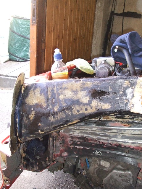

ich hab auch keinen bock auf den blechmist,aber zum glück sind die zu erledigende arbeiten überschaubar.

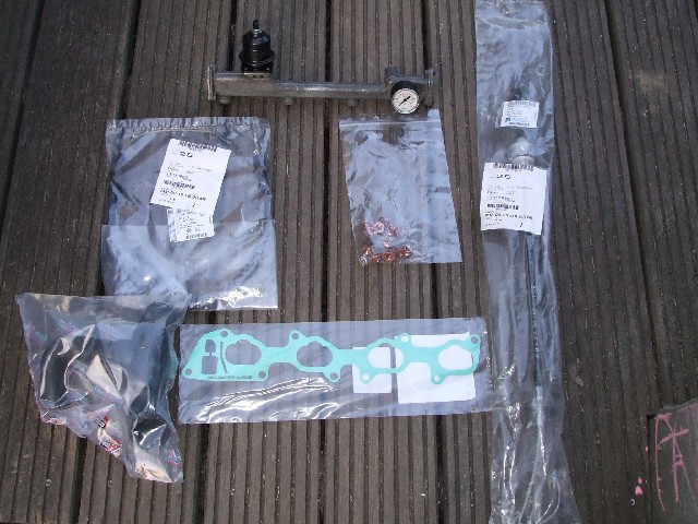

@ ralph nachdem ich beim foh ein kleines vermögen für ein paar teile gelassen hab und heute meine einspritzleiste angekommen ist,können wir bald los legen :D

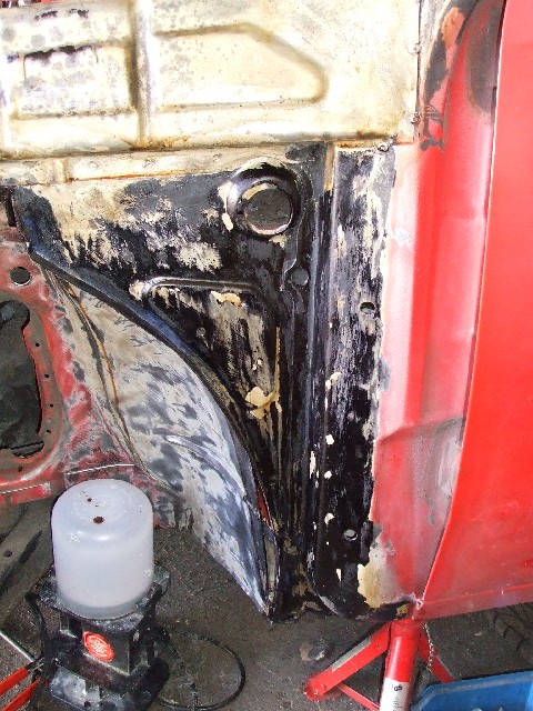

aus mangel an zeit komm ich nicht so schnell voran wie gedacht.das erste loch ist jetzt aber verschlossen.
