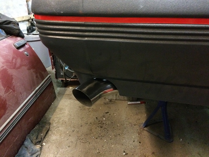

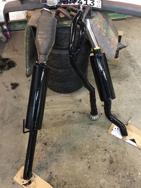

Vielleicht vorher noch eins vom fertigen Auspuff... :?:
Re: Mein neuer 5er
Hätte mir jemand gesagt,
was es für ein Aufwand es ist,
einen Endschalldämpfer umzuarbeiten, die Rohre des MSD mit Biegung der HA
in VA an zu fertigen und dann noch denn LET-Kat bis Krümmer fertig zu machen,
die Halterungen am Unterboden neu zu setzen,
hätte ich was fertiges gekauft.
Besonders, da ich noch nicht fertig bin!
Aber aussehen, besonders am Heck mit dem S-Endrohr, ist cool! :mrgreen:
Re: Mein neuer 5er
Gestern hab ich noch den Auspuff fertig beommen.
Alles verschweißt und verputzt.
Dann noch schwarz glänzend angepinselt (oben am Krümmer ist extra wegen der hohen Hitze keine Farbe!).
Das Endrohr gefällt mir richtig gut.
Es kommt noch etwas tiefer, wenn die komplette Auspuffanlage montiert ist.
Somit fehlt "nur noch" das Hitzeschutzband, der Kühler, Wasser, Stabbi, Spur voreinstellen und der Motor muss natürlich laufen...! :roll: :lol:

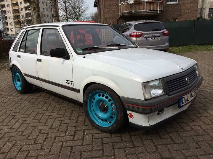

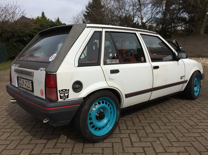

Zwei aktuelle Bilder. :mrgreen:
Beiträge: 1906
Re: Mein neuer 5er
1a und meiner Meinung nach die besten Nabenkappen für Stahlfelgen :top:
Re: Mein neuer 5er
Die Farben sehen ganz stimmig aus!
Man vermutet zumindest keinen 2L 16V in dem Auto, wenn man den Lack und die Aufkleber so sieht. :top:
Re: Mein neuer 5er
Schaut gut aus Sepp, was hast denn da für dunkle Schattierungen an den Radläufen?
Re: Mein neuer 5er
Herby hat geschrieben:
Hast du am linken Getriebehalter Langlöcher reingemacht ? Ich hab das jetzt bei mit machen müssen hatte das gleiche problem .
Viel Spass bei der Fehlersuche so lernt man sein Auto kennen :top: :mrgreen:
Hab ich auch gemacht und auch am getriebedeckel die Nase entfernt.
Leider nicht genug! :roll:
Juppi,
die Schatten sind die durchscheinende Grundierung. :roll: :lol:
Sollte, wollte, tat aber nicht! :lol:
