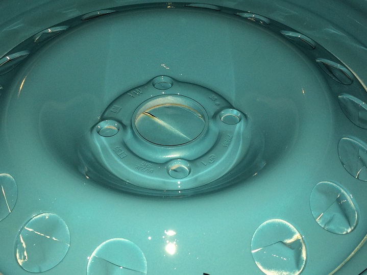

Re: Mein neuer 5er
Schon mal ein kleiner Vorgeschmack...
- Felge.jpg (109.69 KiB) 67279 mal betrachtet
Re: Mein neuer 5er
Sonnenbrille ab bei der Farbwahl
Da bin ich ja mal gespannt.
Re: Mein neuer 5er
Aber vorgestellt hab ich es mir cool!

Hab auch schonmal eine Felge drauf gesteckt (mit halb fertiger Front),
die Farbe/Felge ballert!
Am Mittwoch kommt die neue Schutzgasflasche mit Gas und
Samstag werd ich wild Braten.
