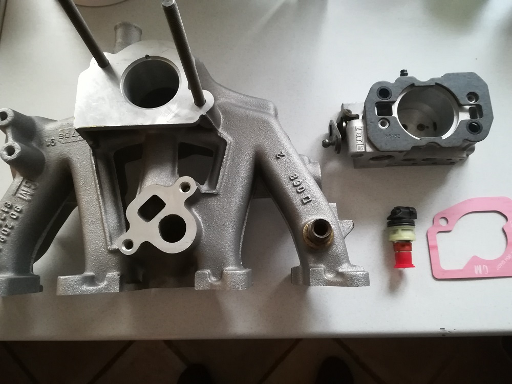

C16nz Ansaugbrücke wäre da, samt C18nz Drosselklappe, Dichtungen und der 1.6er Einspritzdüse. Neue Dichtungen für die Multec-Einheit wurden gleich mitbestellt. Ein paar Kleinigkeiten wie z. B. die Muttern zum Befestigen der Ansaugbrücke fehlen noch, und natürlich ne neue Dichtung. Wenn die Tage wärmer werden, ginge der Umbau los. Als nicht gelernter KFZler, was muss ich beim Aus- bzw. Einbau beachten? Klar, Batterie abklemmen. Das Kühlwasser muss sicherlich abgelassen werden?! Wenn ja, am unteren Kühlerschlauch? Die Spritleitungen an der Multec können ohne weiteres abgenommen werden? Sifft sicherlich etwas? Am Gaszug, muss ich etwas beachten? Ansonsten fällt mir nichts weiter ein. Gruß Bengt

Besten Dank. Weiß jemand wie man die Ansaugkanäle der Brücke vernünftig glätten kann? Ich komme gar nicht erst so weit rein. Und mit der flexiblen Welle am "Dremel" arbeite ich ja quasi blind. Irgendwie blöd. Gibt es da extra lange Korund Schleifer?
Bengt L.
Beiträge: 99
Re: 1.2l 45ps wie bekomme ich da mehr raus
Beitrag von Bengt L. »
Ok, extra lange Frässtifte helfen in diesem Fall.

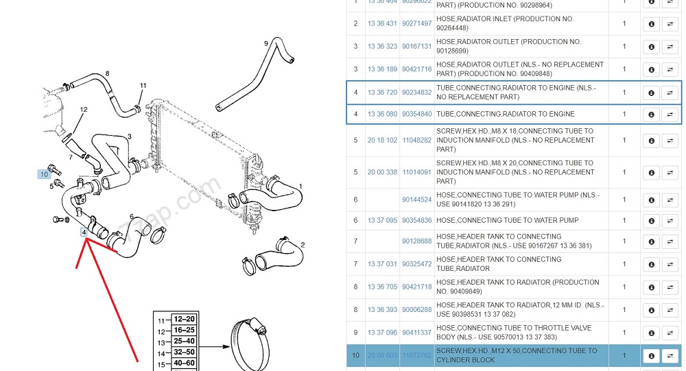

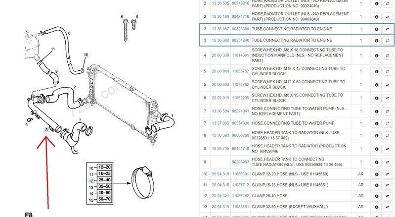

Wie habt ihr das eigentlich mit der Schelle Kühlwasserrohr an die Ansaugbrücke gelöst. Am C14NZ wird das hintere metallische Kühlwasserrohr mit einer Schelle an der Ansaugbrücke befestigt. Dazu ist auf der Unterseite der Ansaugbrücke ein Gewinde vorhanden. Nun habe ich eine neue C16NZ Ansaugbrücke hier liegen und siehe da, kein Gewinde vorhanden. Seltsam...
Gruss Bengt
Beiträge: 1906
Weglassen, Lasche etwas wegbiegen etc., geht ohne Probleme.
Vielleicht lässt sich auch die Brücke bohren, wäre auf jeden Fall typisch, wenn die Gussform noch gleich wäre. Aber das ist nur eine Vermutung.
