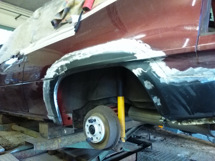

Der sieht noch sagenhaft gut aus im Schweller, fürn Kadett :shock: :top:
Re: Mein Kadett E :-)
Ja, dachte ich auch.
Da sah mein Corsa aber um Welten schlimmer aus unterm Blech.
Dafür hat man von aussen nicht soviel gesehen...komische Sache manchmal. Man steckt halt nicht drin, da kann man noch soviele Kisten machen, man sieht das tatsächliche Ausmaß erst wenn die Aussenbleche ab sind. :roll:

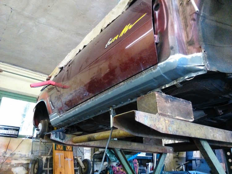

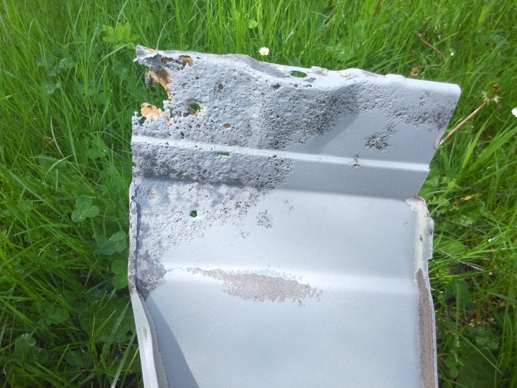

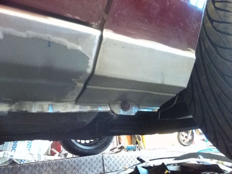

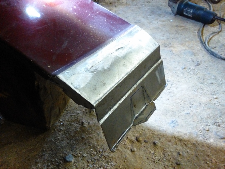

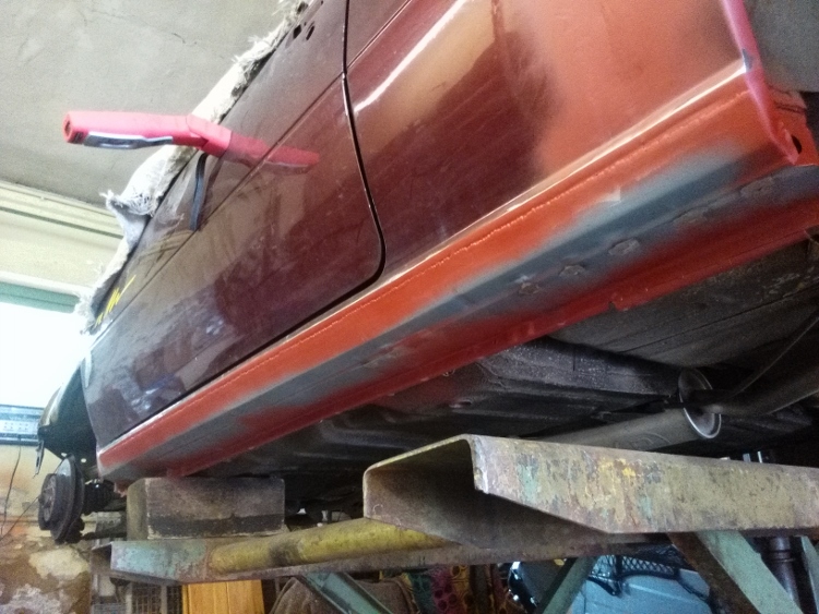

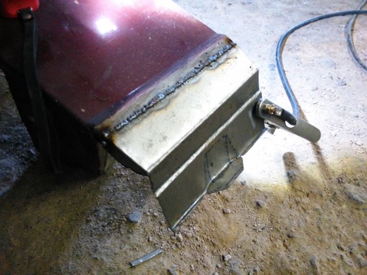

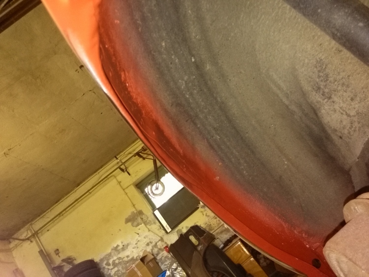

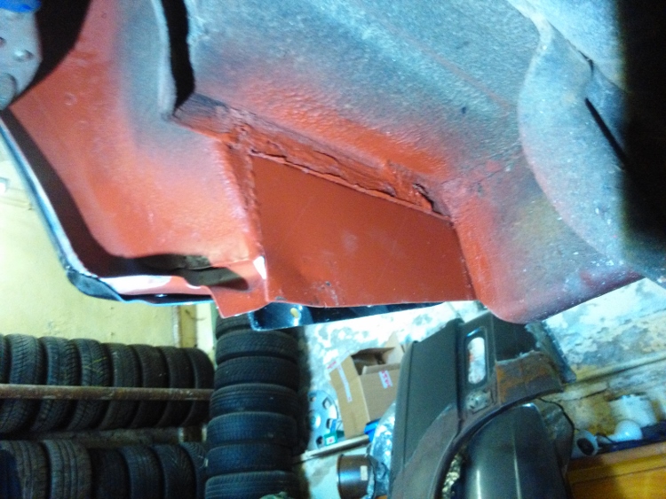

Ich lass mal Bilder sprechen...
Morgen ist der Schweller dran. Koti´s hätte ich lieber nicht so siegessicher zum Strahler bringen sollen... :lol:

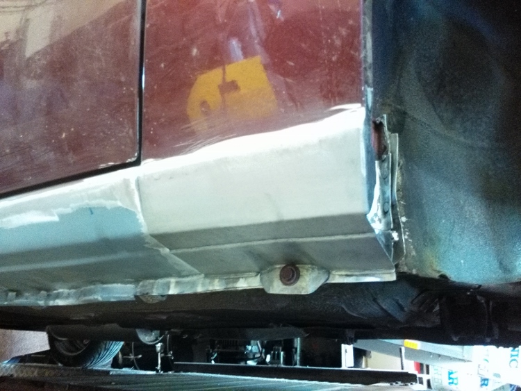

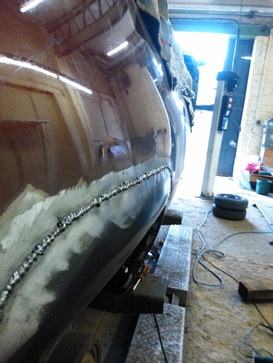

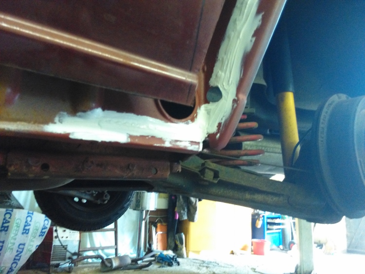

Weiter gehts...
Hab meinen Zeitplan geschafft, bin fast fertig mit der Fahrerseite. :top:

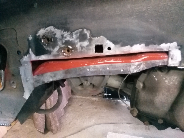

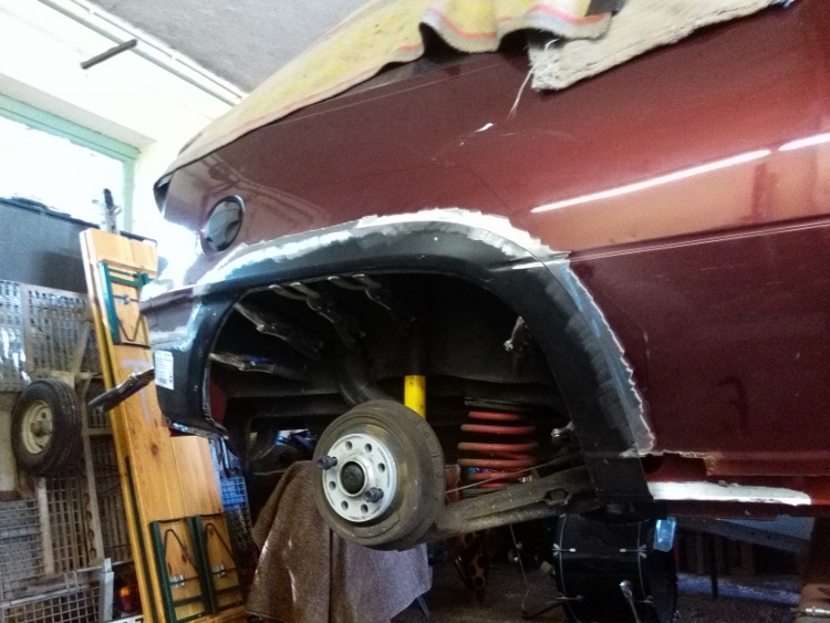

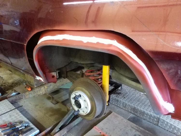

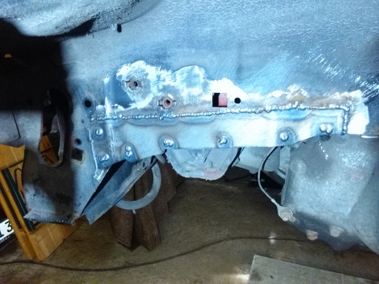

Weiter gehts, Beifahrerseite angefangen, Innenradlauf steht, Aussenradlauf komplett vorbereitet für morgen. Endspitze musste ich innen ein Blech neu anfertigen, ansonsten nix wildes.

Beiträge: 1906
Sieht doch schon sehr gut aus. Auch das Blech für den Kotflügel scheint echt gut geworden zu sein. :o
Aber mir scheint die oberste Unterkante etwas zu spitz. Prüf das am Besten nochmal bevor du dich nachher ärgerst.
Danke. :top:
Der Koti ist schon am Auto angepasst und die Kante ist etwas spitz, kommt ja aber eh noch Spachtel drauf. Von daher passt das super. Ausserdem bin ich Kantenfetischist, ich hasse nichts mehr als rundgeschliffene Kanten oder Radläufe...:-) Ist so ne' Lackierermacke. :lol:

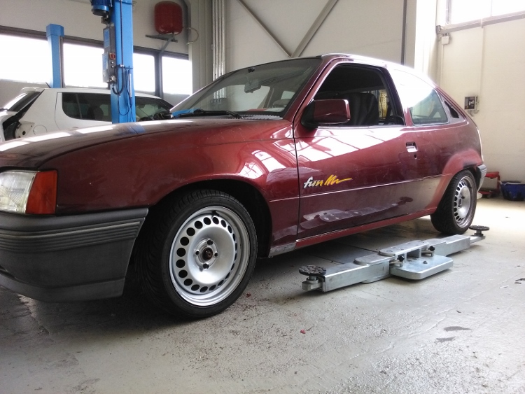

Heute war das Fahrwerk dran,
vorn Beine 18 mm gepresst und FW verbaut. 80/60.
Also müsste er vorn ca. 98 mm tiefer kommen.
Sieht noch nicht recht danach aus, hoffentlich setzt er sich noch ein Stück. Ist ja alles neu gewesen.
Lässt sich auch ganz leicht einfedern vorn, also hoffe ich mal der kommt noch ein Stück runter.

Der wird bald schleifen :mrgreen: . Die Dinger setzen sich meistens immens.
Wobei er mir so wie er jetzt aussieht gut gefällt :wink:
