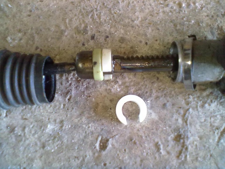

Re: "Schüler-Corsa"
:top: und kleine teil wirkt wunder :wink:

Balu hat geschrieben:Ich hab da so Kunstoffteile zum aufklipsen in der Lenkung.
Sind 10 mm. Aber 5mm reichen auch, also nach Belieben kürzen.
...wie heißen die teile und wo kann man die kaufen?! :D
Re: "Schüler-Corsa"
da_bleistift hat geschrieben:
Lenkanschlagbegrenzer :wink:
Bei mir halt.
Muss schauen ob ich noch welche finde, ansonsten, wenn Interesse besteht,
bauen wir halt noch ein Paar :wink:
