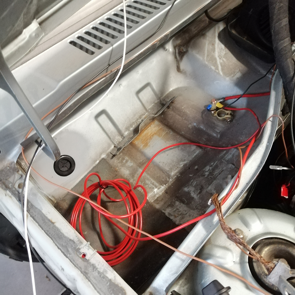

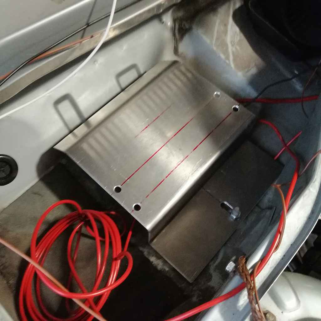

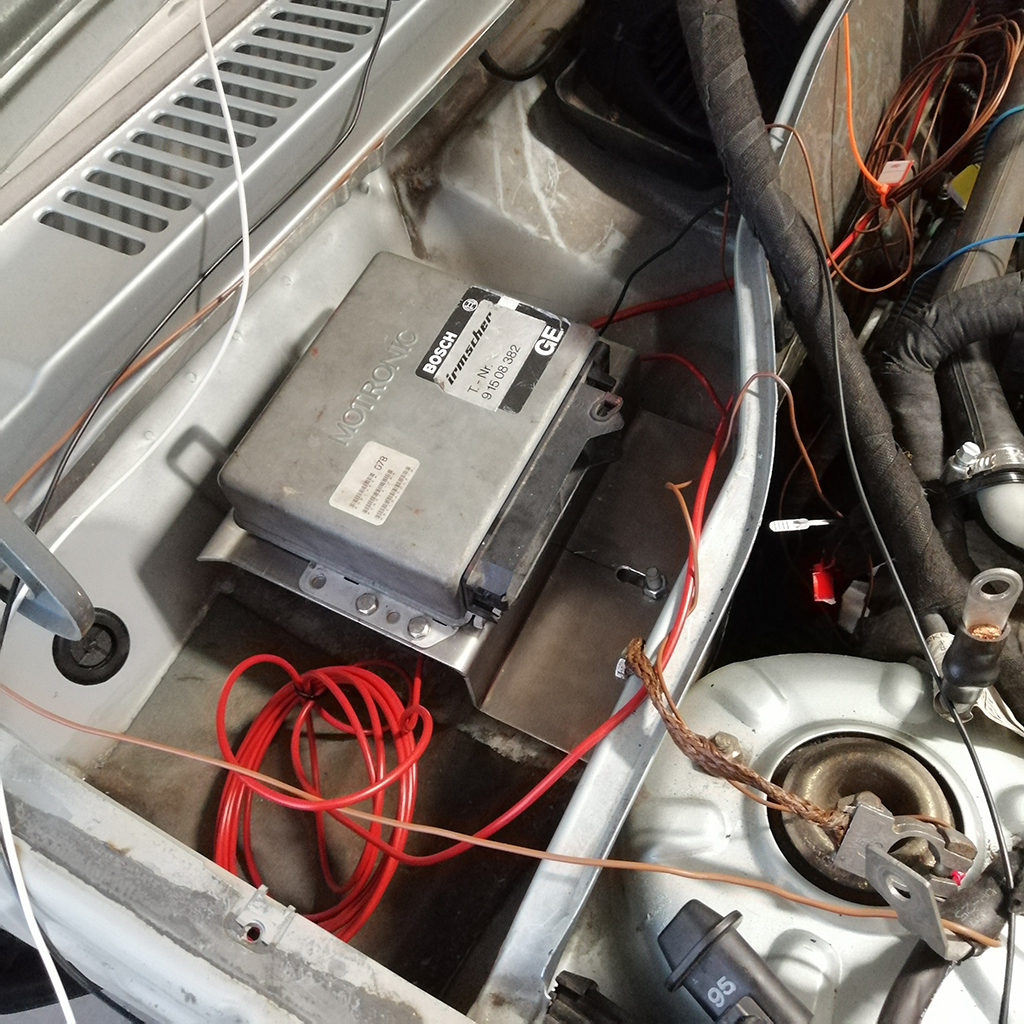

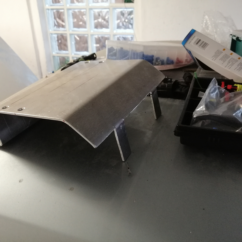

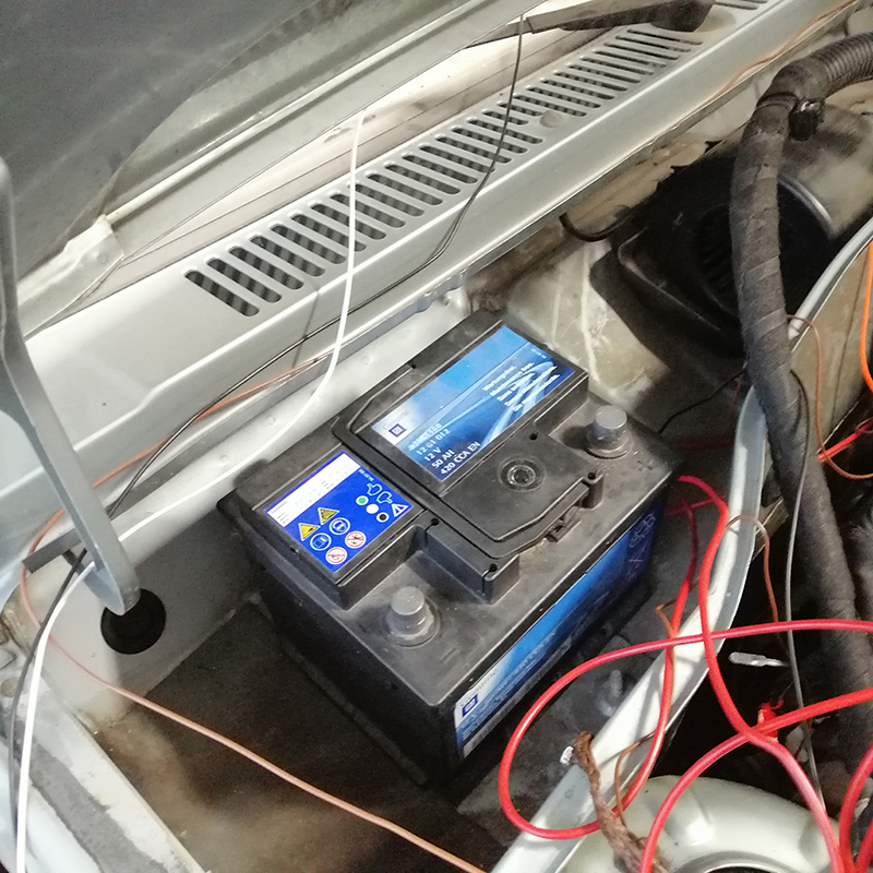

In letzter Zeit habe ich mir gedanken gemacht um den Sitz des Steuergerätes, da bei mir ja keine Öffnung in der Karosserie vorhanden ist Original.
Daher werde ich es dahin setzen, wo Original die Batterie sitzt und die Baterrie kommt in die Reserveradmulde. Ich möchte einfach die Bordwand zwischen Motorraum und Innenraum nicht aufschneiden. Ich meine nämlich, da müsste das Steuergerät dann hin, unter das Handschufach bzw unter die Batterie.
Steuergerät sitzt jetzt schon und ich muss nur die Batterietrennwand bearbeiten. Was aber auch kein Problem ist. Neue Kabel sind in Arbeit um die Batterie im Motorraum dann wieder anzuschliessen. Bereitet mir mein Elektriker des Vertrauens schon vor. Der hat einfach das bessere Werkzeug zum Crimpen :D
Anbei die Bilder meiner Lösung.
Euch einen schönen dritten Advent
Re: Highscribe´s kleiner
Das kannst doch so da nicht hinsetzen. Da läuft dir doch von oben her das Wasser drüber?
