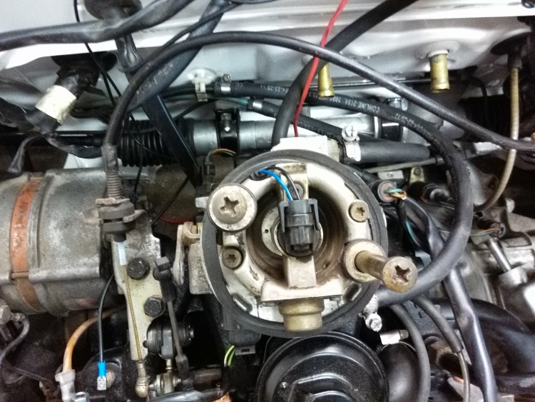

Zum 1. mal ein Bild vom Vorlauf/Rücklauf der Benzinleitungen:
Ist das so korrekt angeklemmt? Hab bei meinem Kadett abgeschaut aber da hat man nicht wirklich viel erkannt. Hoffe, man kanns auf dem Bild ausreichend sehen.

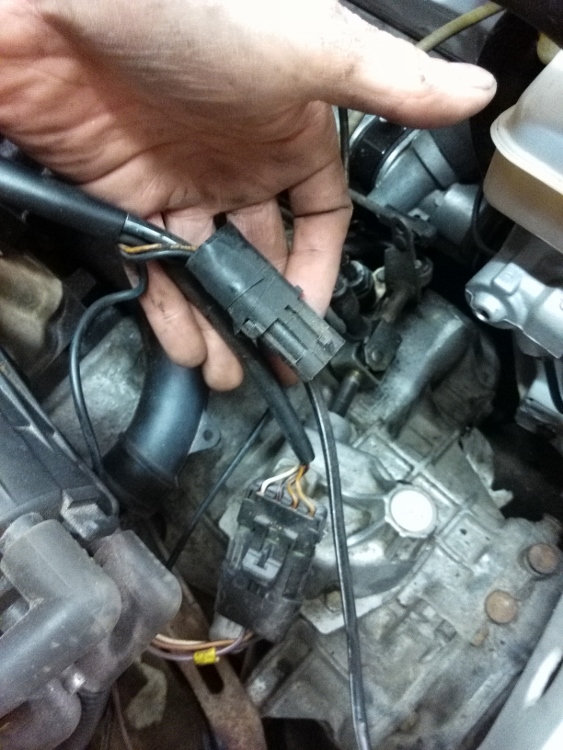

Zum 2. hab ich beim Kadettkabelbaum (C16NZ) einen Stecker den ich nirgends zuordnen kann. Die Kontakte sehen auch nicht so aus als hätte der schonmal irgendwo gesteckt.
Mein Kadett hat diesen Stecker gar nicht erst am Kabelbaum, obwohl das auch ein C16NZ ist...
Ist auch nur ein braunes und ein schwarzes Kabel dran...
