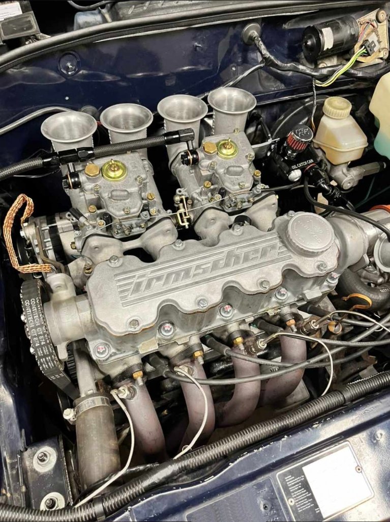

Er hat jetzt einen E16SE mit Weber Flachstromvergasern (40er) und Irmscher Ansaugtrichtern, Kontaktzündung (1,3er), Sportnockenwelle (272°) mit verstellbarem Nockenwellenrad, 4 in 1 Fächerkrümmer und noch ein paar anderen Sachen auf die ich nicht weiter eingehen werde.
