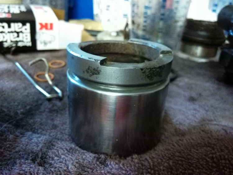

Heut mal etwas aufgerafft und den 2. Bremssattel doch auch noch zerlegt. Was nicht ganz schlecht war, da die Staubschutzmanschette auch hier leicht eingerissen war...
Den Bremskolben hab ich ordentlich gereinigt, den werde ich wohl nicht austauschen, der schaut ja noch gut aus.
- IMG_20150125_140019 (750x563).jpg (244.58 KiB) 33335 mal betrachtet
Den kannste Lassen wichtig ist das keine Rostnarben drinn sind die Später zu klemmern führen können ..
