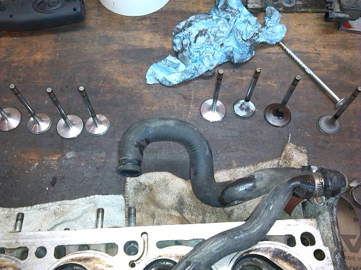

Hatte ich noch gar nicht berichtet, die ZKD von meinem NE ist durch :(
NE Kopf herrichten
Ganz altmodisch und extra konträr zu den Jungspunden, mach ich mal alles selber
Ventile reinigen durch einspannen in die Bohrmaschine. Dabei kann man die Form des Ventiltellers gleich etwas strömungsgünstiger ändern. Das haben nicht die heutigen Tuner erfunden, ich weiß das schon seit ca. 28 Jahren

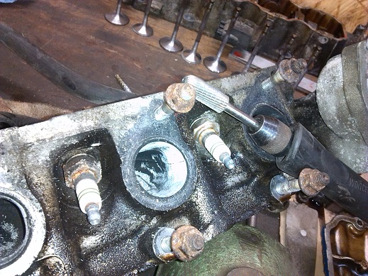

Auch Kanäle bearbeiten geht für den Hausgebrauch recht einfach. Mit Bohrmaschine samt flexibler Welle und nix Dremel und 20000 Umdrehungen. In der Ruhe liegt die Kraft
Das Wichtigste ist das die Ventile dicht werden und der Schaft noch maßhaltig ist.

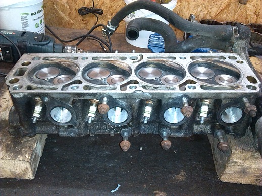

Nasen und Ecken entfernt, Ventile eingeschliffen :)
NE Kopf fertig.jpg (120.49 KiB) 81756 mal betrachtet
Hast auch die Ansaugseite gemacht, den 1. Zylinder richtig gerundet?
Beiträge: 1445
Klar.
Knappes Ding mit der Bohrung daneben.
Ich fülle die Bohrung immer auf, dann kann man den Kanal noch ordentlich erweitern und die Ansaugkanäle nicht richtig polieren, nur erweitern und glätten.
