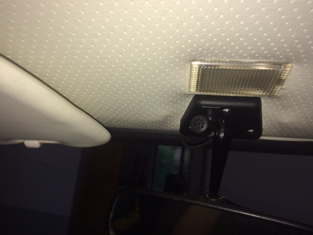

Für den Altag aber wieder etwas eingebaut das wegen der H-Zulassung raus musste, Radio mit Freisprechanlage.
Mit mein TÜV Gutachter besprochen ob es dann OK ist wenn ein "nicht Zeitgemäßes Radio" im Handschufach verbaut wird und dagegen hat er nicht einzuwenden weil es dann nicht von aussen sichtbar wäre.
Auch das Micro ist unauffällig am schwarzen Spiegel montiert.

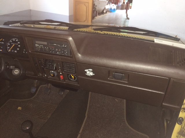

Den Hasen auf dem Handschuhfachdeckel machst aber noch weg oder.
Das ist doch kein Golf " Rabbit ".

Re: Woodstock
Hase war schon drauf als ich das Auto bekommen habe
Ist aber Zeitgemäß, genau so wie der Wurm auf der Heckklappe. Beide bleiben, gehören zum Auto.

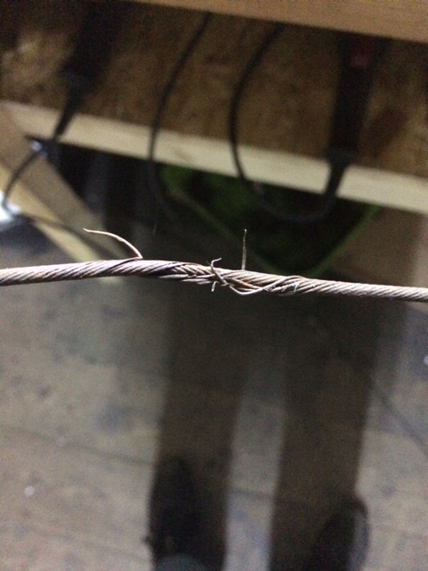

Anbei noch ein Bild vom Handbremsseil.
- IMG_9382.JPG (114.64 KiB) 136443 mal betrachtet
Re: Woodstock
Das kenne ich, hatte ich auch schon mal, da waren die einzelnen Litzen aber verrostet.

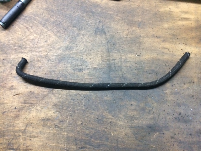

An den Feiertage wieder etwas am Auto machen müssen, er hat ziemlich nach Sprit gerochen, auch wärend der Fahrt. Unter das Auto waren aber keinen Flecken oder Tropfen zu sehen.
Nach einen etwas längere Suche dann der Übeltäter gefunden.
Ist ein etwas schwache Konstruktion vom Opel gewesen.
Der Schlauch von Tank/Pumpdeckel zum Benzinfilter ist kein normalen Schlauch, am Tank hat 10mm und am Filter 8mm. Opel hat da aber ein gewebelosen Schlauch genommen mit passende Anschlüsse.
Leider ist das aber eine Druckleitung wegen der Einspritzanlage und der Schlauch bekommt damit natürlich Risse.
Habe der Schlauch ersetzt mit ein Stück 10mm und 8mm Gewebeschlauch und ein Reduzierverbinder von 10 auf 8mm + ein 8mm 90° Bogen. Damit sollte das in Zukunft kein Problem mehr werden.

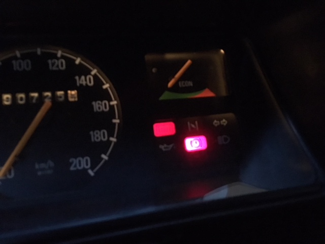

Leider riecht er immer noch nach Sprit und verliert es jetzt sogar wenn er voll getankt wird. Muss den Entlüfterschlauch mal inspizieren.

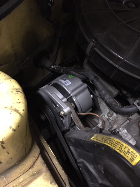

Dazu hat er seit den kältere Temperaturen ein Ladekontrolleuchte der nicht komplett erlischt.
Habe schon getestet, beim höheren Drehzahl wird die Lampe schwächer, also Lichtmaschine mit einige kaputte Dioden.
Neue LiMa ist bestellt und kommt hoffentlich diese Woche noch an.

Re: Woodstock
Ich hatte das selbe Problem schon an 2 Corsa s mit der Ladekontrolle und jedes mal war es nur Korrosion am Kabel zur Licht Maschine.
Re: Woodstock
Bei mir waren damals die Kohleschleifer am Ende.
Re: Woodstock
LiMa ersetzt und die Lampe bleibt aus.

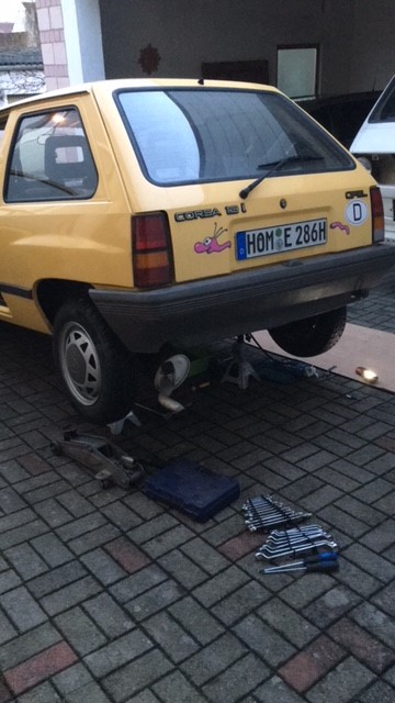

Endlich Zeit gefunden um den Benzingeruch auf den Grund zu gehen.
Tank halb runter gelassen und die Leitungen inspiziert, alles OK.
Dann der Deckel der Spritpumpe angeschaut und bemerkt das 1er Schraube kein Unterlegscheibe hatte.
Das sind kleine Alu-scheiben die Zusätzlich abdichten sollen. Schrauben rausgenommen und neue Unterlegscheiben montiert.
Leider hatte ich keinen Alu, also Stahl genommen und Sie schrauben zusätzlich mit benzinfestes Sicherungsmittel montiert.
Gestern volgetankt und bis jetzt alles dicht.
Auspuff nicht getauscht, war zwar rostig aber sollte über den Winter noch halten.

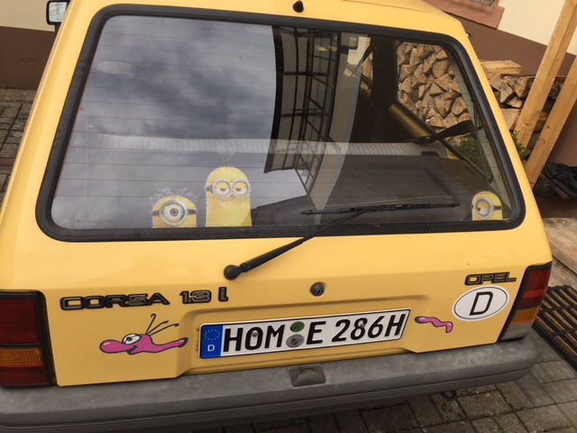

Seit dem Wochenende fahren noch einige gelbe Gestalten mit.
