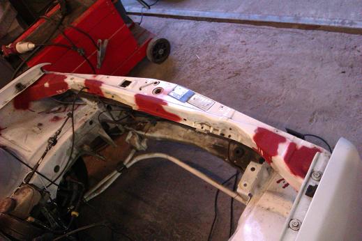

Re: Mein neuer 5er
Hätte mir mal bitte einer sagen können,
dass dieses doofe "Cleanen" so lange dauert und
noch mehr Nerven kostet!
Hoffentlich bin ich morgen mit dem miesen Schweißen fertig!? :roll:

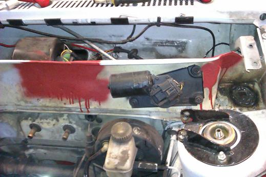

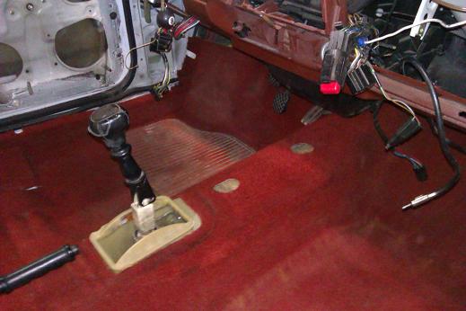

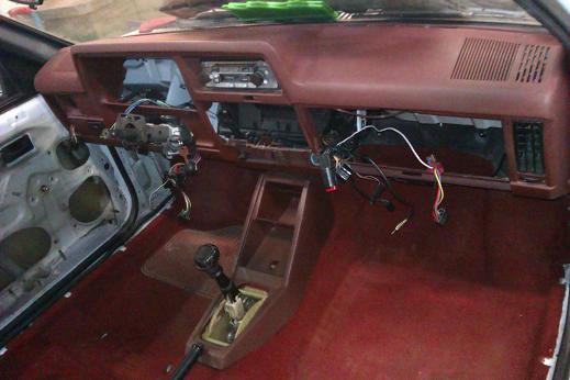

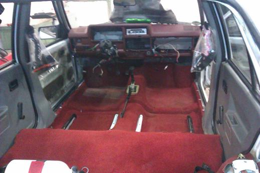

Re: Mein neuer 5er
Motorraum bereinigt: Check!
Beifahrertürschloß entfernt: Check!
Kofferraumdeckel teilgeclaent: Check!
Schaltung innen: Check!
Teppich verlegt: Check!
A-Brett eingebaut: Check!
Da hat sich doch das WE gelohnt. :mrgreen:
