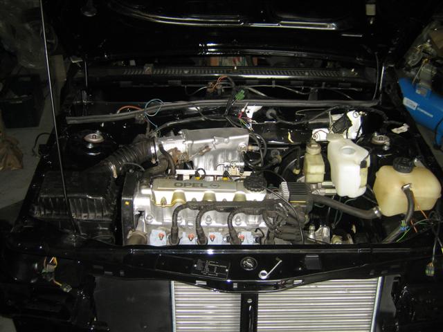

Der Motor ist mittlerweile drin, Getriebe auch.

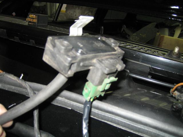

Die Teile der VA habe ich wieder alle pulverbeschichten lassen und mit neuen Gelenken, Buchsen und Lagern verbaut.
Ich muss noch ein paar Kabel fertig machen, dann kann der Motor gestartet werden.
Ein Frage nur, wofür ist das Teil und wo wird der Schlauch angeschlossen? an der Drosselklappe?

MAP Sensor, ohne wird er schlecht laufen. :wink:
Mr. Smith hat geschrieben:...An die DK kommt dann noch Unterdruck vom AKF, und der MAP-Sensor.

Ok, und wo genau? Den AKF lasse ich weg
