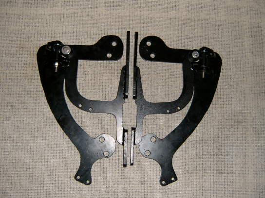

Liegt nicht an der A Säule Germannova.Der Klapp Mechanismus kommt beim Aufklappen gegen den Kotflügel.Diese Schaniere sind einfach zu groß.Das Gelenk müßte etwas weiter runter und etwas mehr in Richtung Tür.

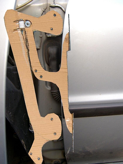

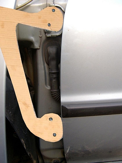

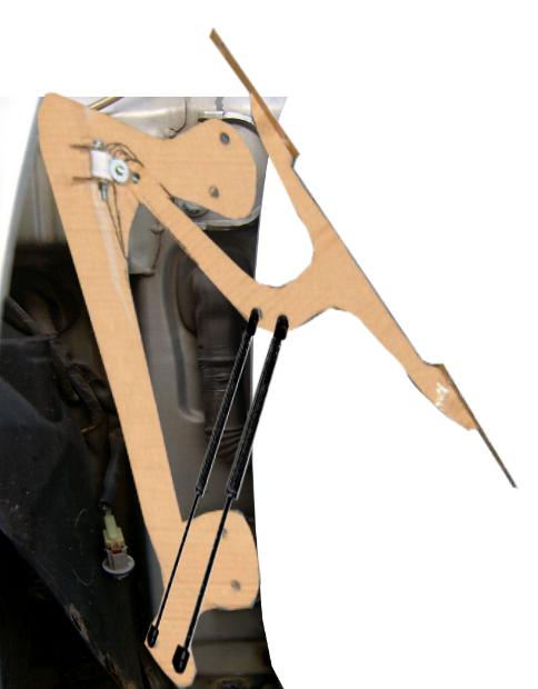

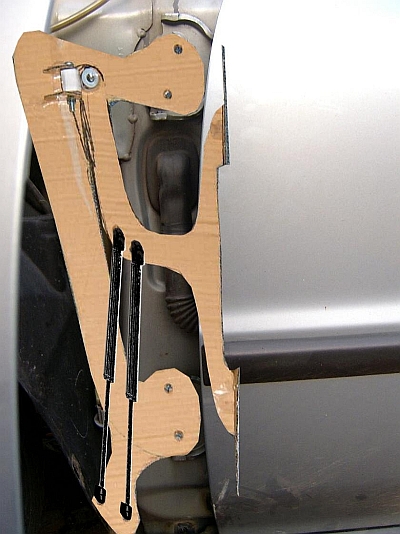

Hier mal ein Beispiel wie Du die Schablone herstellen kannst.
Dieses Beispiel war auf der CD mit drauf die Ich damals zu den Schanieren dazu bekommen hab.
