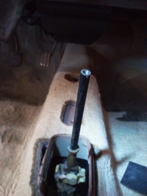

wollte nochmal kurz auf meinen schaltknauf eingehen, und wie ich den umgebaut habe.
als erstes mal natürlich den alten aufgeschäumten knauf runter. ich hab mir das gepopel gespart und einfach knapp drunter mit ner flex abgeschnitten.
da der schalthebel selber hohl ist hab ich den dann mit nem 7,5er bohrer aufgebohrt und ein M8 gewinde reingeschnitten.
Ergebnis:

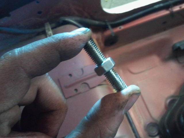

danach ein stück 8er gewindestange zugeschnitten ( ca 5cm) und ne mutter draufgedreht:
2012-04-20 18.19.22.jpg (74.18 KiB) 35124 mal betrachtet

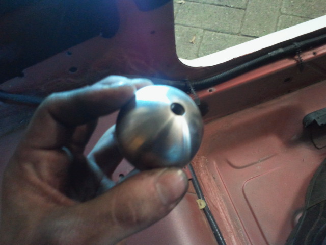

der eigentliche schaltknauf ist eine 50mm edelstahl HOHLkugel mit 8er gewinde drin. das gibt es so fertig zu kaufen für den geländerbau. wichtig ist nur das die kugel hohl ist, weil sie sonst zu schwer ist.

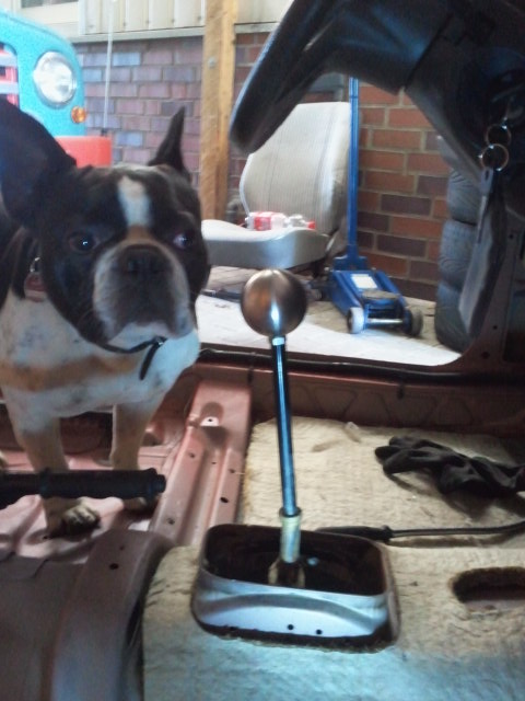

fertig zusammengebaut sieht das ganze dann so aus:
2012-04-20 18.21.05.jpg (75.38 KiB) 35124 mal betrachtet
fachmännisch begutachtet von meinem Schraubergehilfen.
zur sicherung, damit man das ding nicht plötzlich während der fahrt in der hand hat, kann man dann noch ne federscheibe zwischen kugel und mutter packen und evtl noch n tropfen loctite oder sowas.
ERGEBNIS: :top:

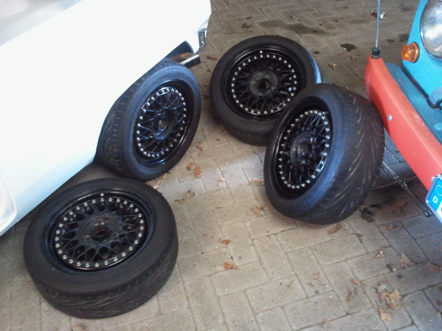

Schicke Felgen, gefallen mir sehr gut. Die Idee mit dem Schaltknauf ist ja auch interessant, auf sowas muss man erstmal kommen von meiner Seite aus gibts nichts zu meckern :top: Ao sieht das wohl auch der Schraubergehilfe :mrgreen:

danke für das lob.
ja die felgen sind porno, allerdings müssen die noch überarbeitet werden.

:lol: der Rüde findet den Schaltpin aber noch nicht so überzeugend :lol:
Klasse Bild & gute Lösung für die Befestigung
Guten Idee und schön gemacht :top: aber warum dem Mutter dazwischen?
Gewinde mit 2 Muttern kontern und dann im Schalthebel rein drehen mit Loctite, trocknen lassen, Muttern wieder ab und dann der Knopf drauf mit auch ein tropfchen Loctite.
max-nl hat geschrieben:Guten Idee und schön gemacht :top: aber warum dem Mutter dazwischen?
ja so könnte man das natürlich auch machen. mir gefiel das mit der mutter aber ganz gut.
sieht n bisschen "technischer" aus
