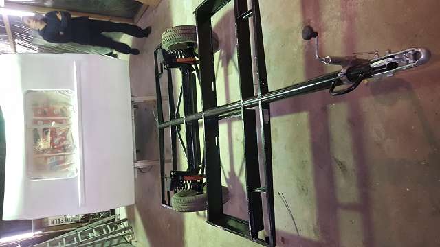

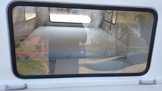

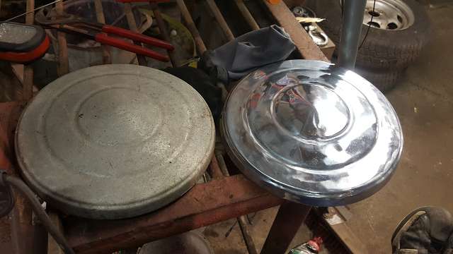

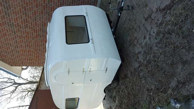

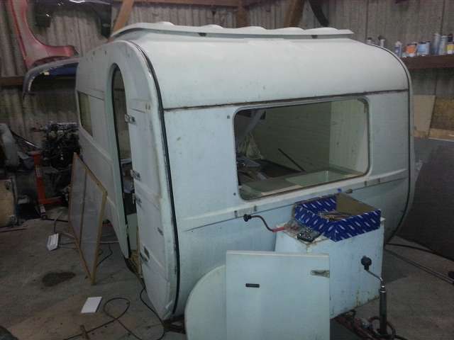

hier mal n paar bilder vor, bei und nach der teilrestauration.
ein jahr in dem schäbigen stinkehaufen gepennt

Schick!
Da habt ihr ja auch ordentlich Arbeit investiert. Das Häuschen musste ich zum Glück nicht runter bauen.
Die Scheiben gehen prima rein, was?
War mehrmals kurz vorm ausrasten beim Scheiben einziehen.

front und heckscheibe sind beim rausdrücken sofort zerrissen weil die so mega spröde waren hab ich einfach passendse plexiglas bestellt, seitenscheiben gingen noch.
eine seitenscheibe wurde schonmal mit komischen silikon abgedichtet.
die alten dichtungen hab ich mit gummipflege vollgejaucht.
den keder hab ich neu bestellt weil der noch schlechter war als die dichtungen, der ist jetz einen millimeter größer und die fenster sind 100% dicht.

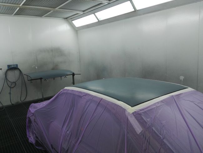

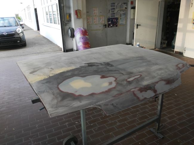

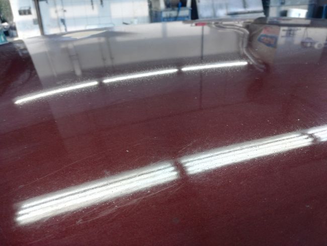

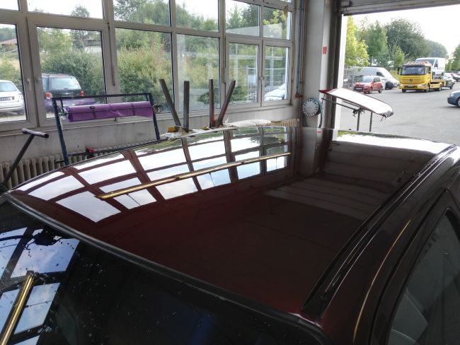

Auf die letzten Sommertage den Kadett noch bisschen raus geholt...
Haube und Dach hab ich vor knapp 2 Wochen noch frisch geduscht, da der alte Lack nich mehr schön war.
Neue Heckklappendämpfer wurden verbaut, sowie heute eine frische Batterie. Die alte hat den Geist aufgegeben.
Zahnriemen, Wapu und paar andere Sachen warten noch auf den Einbau.
Für nächstes Jahr würde ich gern nen neuen Satz Felgen kaufen,am liebsten Lenso BSX und ein ordentliches Fahrwerk, das TA ist doch ganz schön hart. Mal schauen was so kommt...
