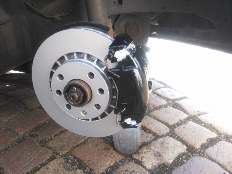

So, Bremse verbaut, scheint sogar zu funktionieren... :D
Stoßstange ist auch eine andere dran und lackiert. Sieht schon nicht schlecht aus aber wenn man´s weiß, sieht man schon dass die gelackt ist. Egal, muss ja nicht perfekt sein der Wagen.

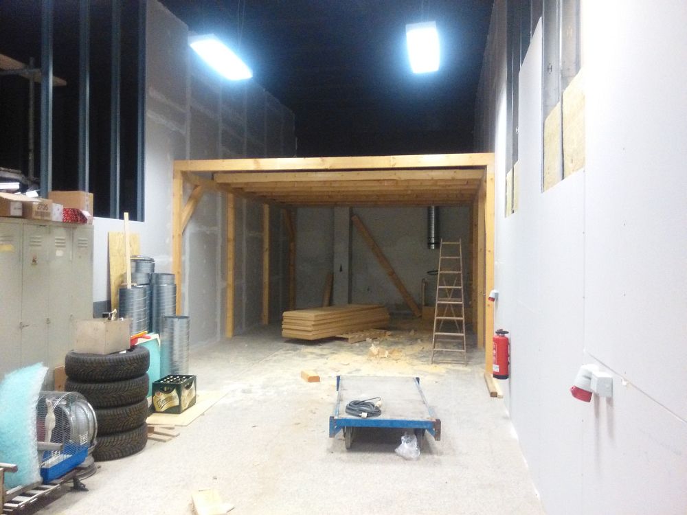

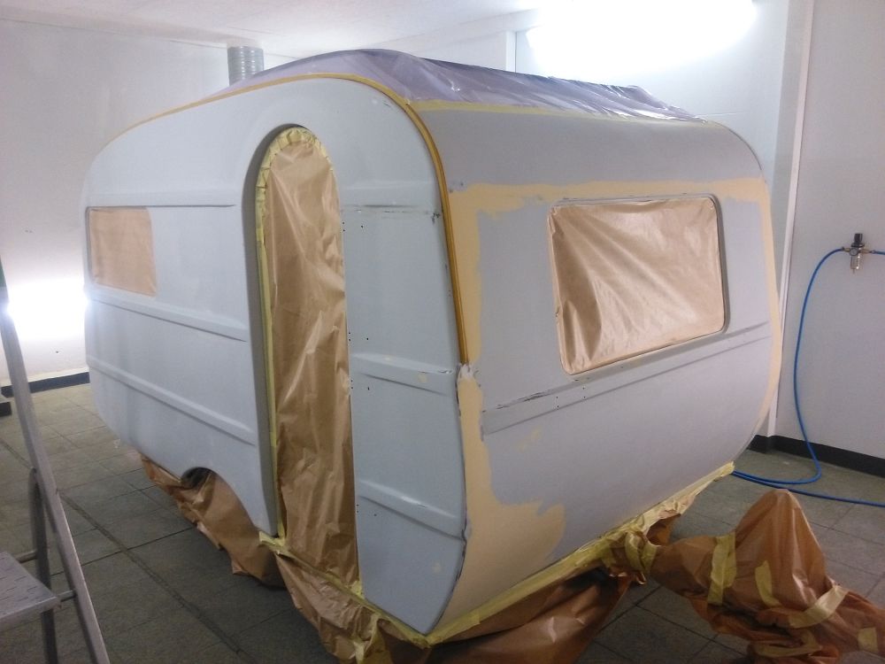

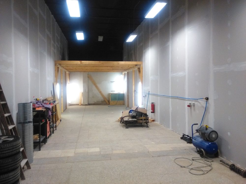

Hatte in letzter Zeit dennoch viel um die Ohren. Zum einen hab ich mir mit einem Kumpel eine Halle angemietet und ausgebaut. Mit Hebebühne, Lackierkabine und was man alles so braucht um richtig schlüsseln zu können.
Desweiteren hab ich mir schon vor geraumer Zeit einen Qek Junior, einen DDR Wohnwagen, mit meiner Freundin zusammen zugelegt und sind nun voll dabei diesen wieder herzurichten.
Wenn der fertig ist, gehts am Kadett weiter, da muss noch eine Anhängerkupplung ran, noch paar Kleinigkeiten und danach endlich am Corsa weiter.
Re: Mein Kadett E :-)

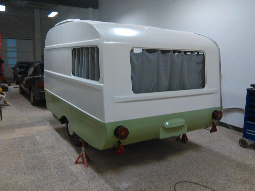

Damit man es auf diversen Treffen und Festivals gemütlich hat! :top:

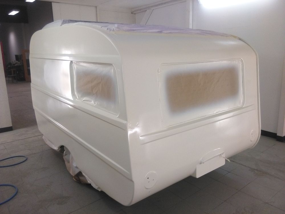

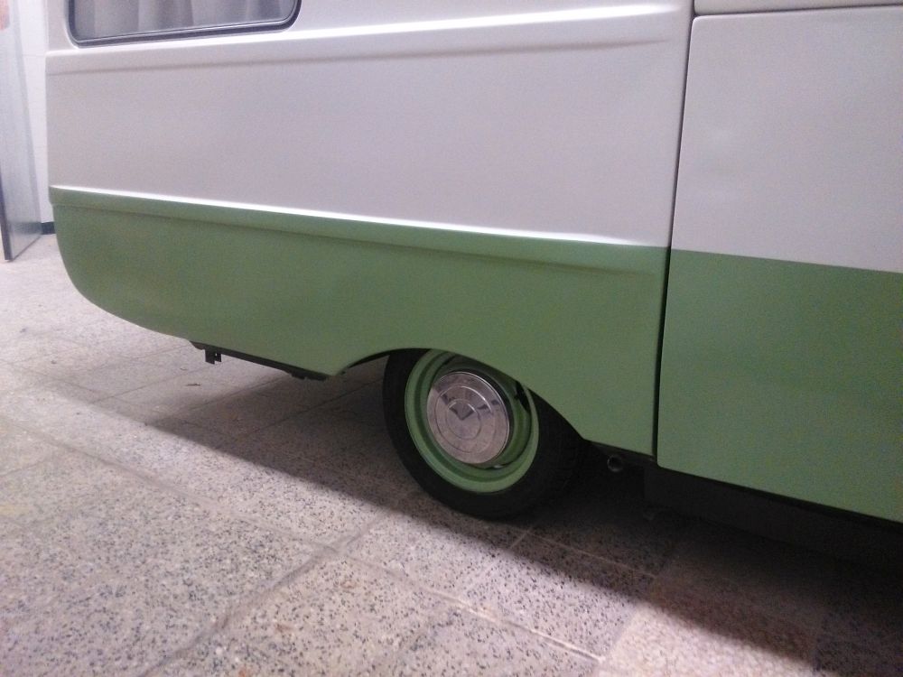

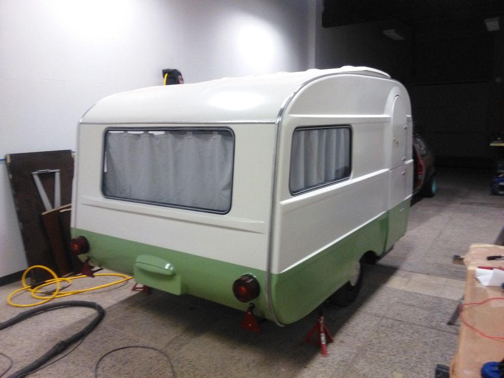

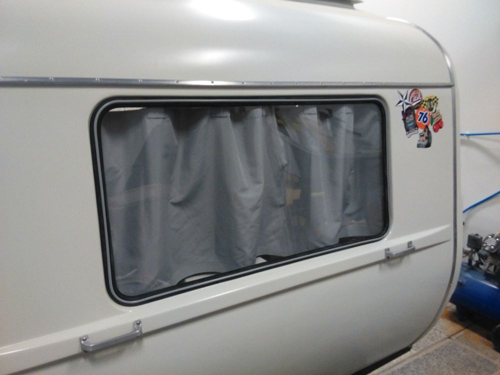

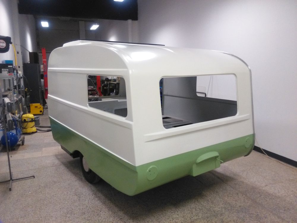

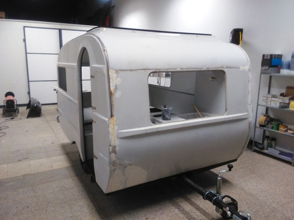

Zweifarbig lackiert in seidenmatt, weil die GFK Flächen ziemlich verworfen sind, somit fällt das nicht ganz so sehr auf.
Innen gerollert, was zu meinem erstaunen sehr gut funktionierte.
Den Innenraum hat meine Freundin ausgestattet, da hat sie echt Geschmack bewiesen.

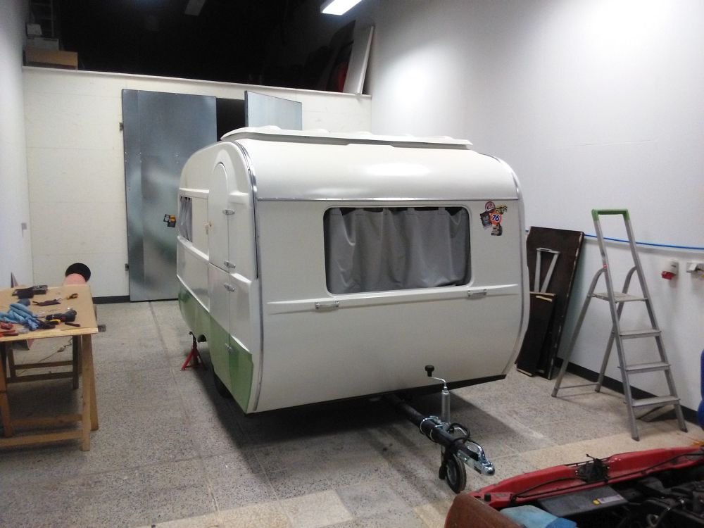

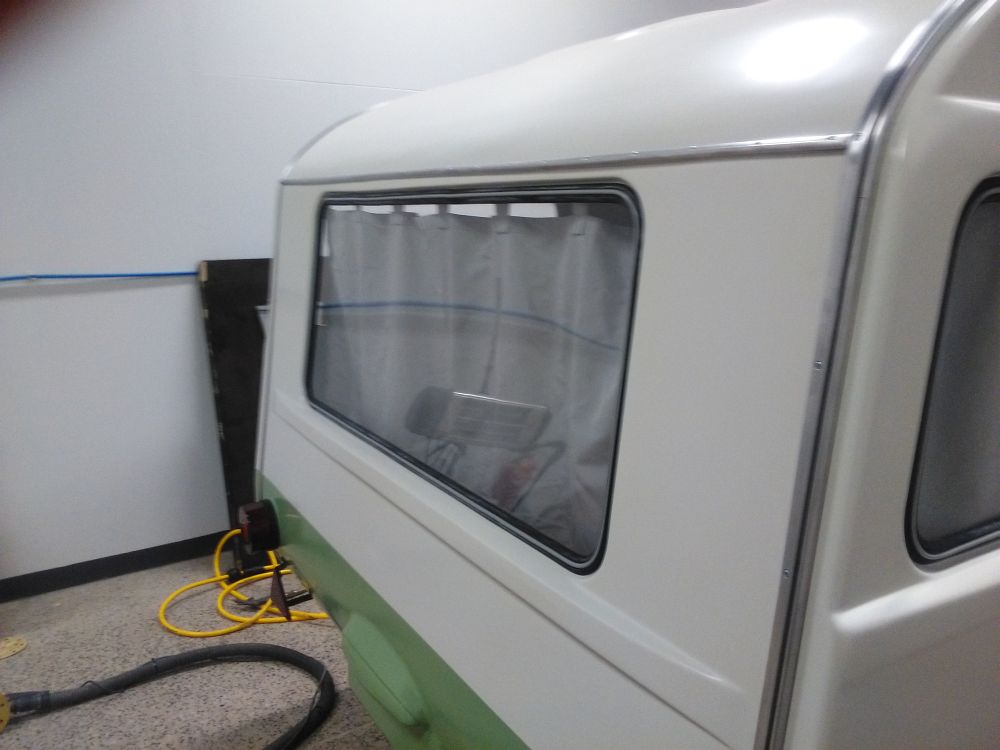

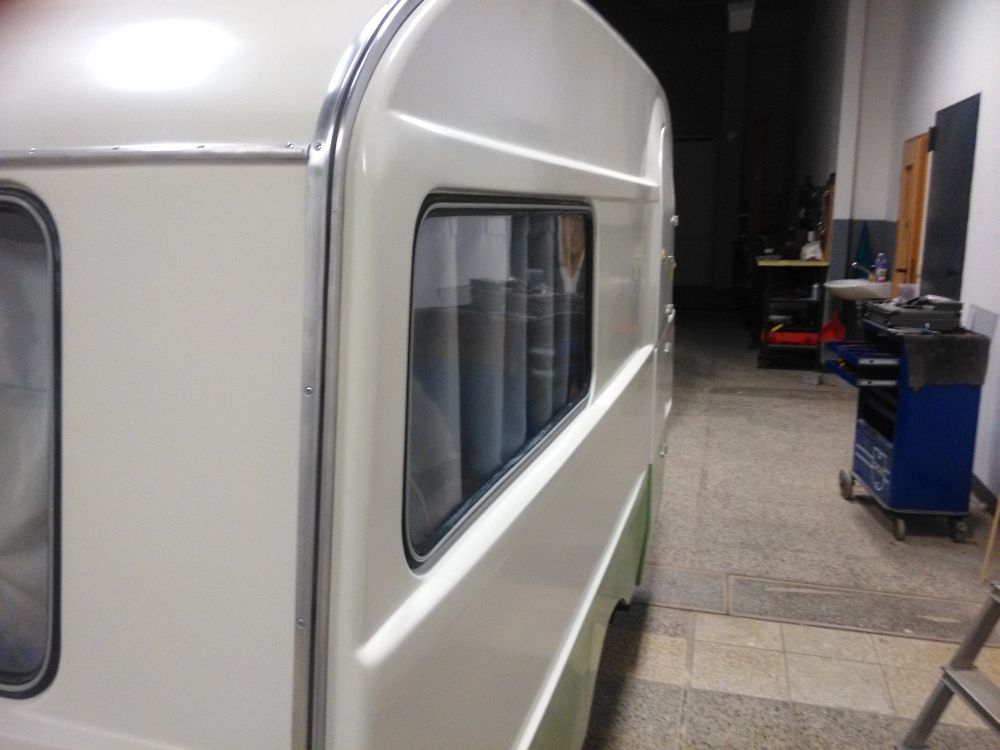

Der Himmel ist mit Kunstleder bezogen. Die Scheiben sind aus Kunststoff und sind schon sehr spröde und vergilbt. Kurzerhand neue aus Hobbykunststoffglas zugeschnitten. Mal sehen ob und wie lange die der Witterung stand halten. Der Einbau der Scheiben erweist sich als sehr nervenaufreibend, da die Scheiben relativ flexibel sind und somit immer wieder raus rutschen. Desweiteren hat der neue Scheibengummi etwas andere Abmaße, somit sind die Scheiben unter Spannung da der Steg in der Gummimitte etwas dicker ist als beim alten. Somit müssen die neuen Scheiben etwas kleiner sein. Was solls. Einfach kann ja jeder. :lol: Dafür geht wider erwarten der Keder recht leicht rein. Wenn die Scheiben drin sind, müssen nur noch neue Pneus drauf, dann kann es zum TÜV gehen. Gezogen wird der Qek später vom Kadett, ich hoffe das ergibt ein Bild. :lol:
So, jetzt seid ihr im Bilde... :D
Ging gleich bissl weiter heute, 3 von 4 Scheiben sind verbaut. Das ist alles andere als spaßig die Dinger da wieder rein zu bekommen... :D

Was meinst Du den was für eine Lackierkabine für einen Abzug ect. man braucht, um gute Ergebnisse zu erzielen?
Naja "Chili", irgendwas ist immer zu tun. :top: Danke für das positive Feedback! Man kann auch ohne Absaugung gute Ergebnisse erreichen, nur erstickt man dann in der Lackwolke. :-) Ich nutze eine Industrielüfter der 25 cm Durchmesser hat. Das funktioniert ganz gut. Zuluft genauso. Wichtig ist das es staub und dreckfrei ist. Am besten alles wässern.

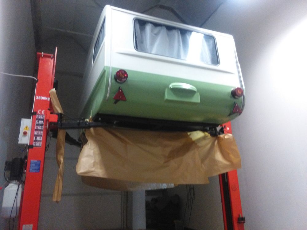

So, die letzten Handgriffe am Wohnwagen sind getan, nächste Woche stell ich ihn zur Dekra und hoffe es geht alles gut. 8) :D

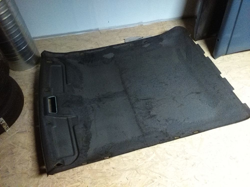

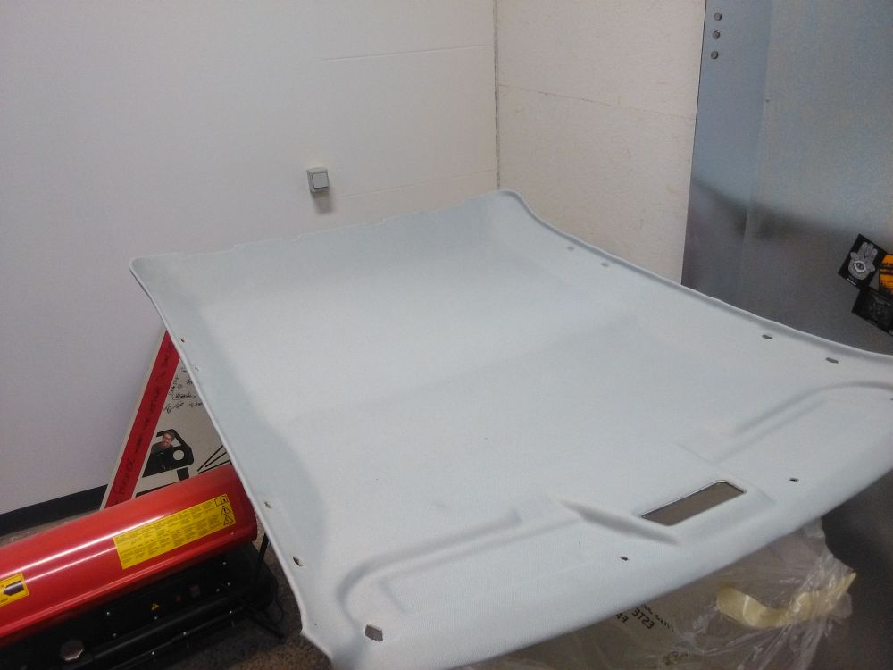

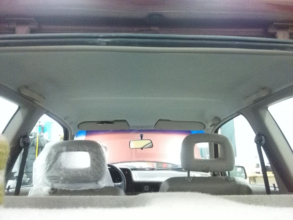

Hier gibt es auch mal wieder bisschen was zu berichten vom Kadett. Gestern hab ich den Kadett in die Halle geholt und heute gleich den neu bezogenen Himmel eingebaut. Gefällt mir so ganz gut. Besser als der Alte abgerockte.

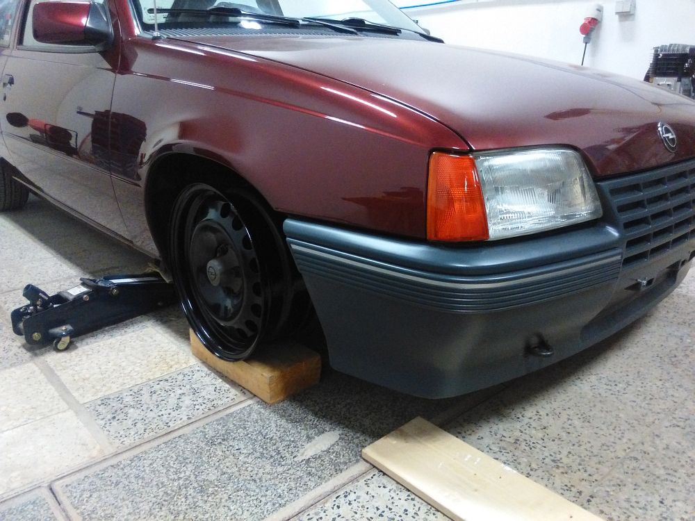

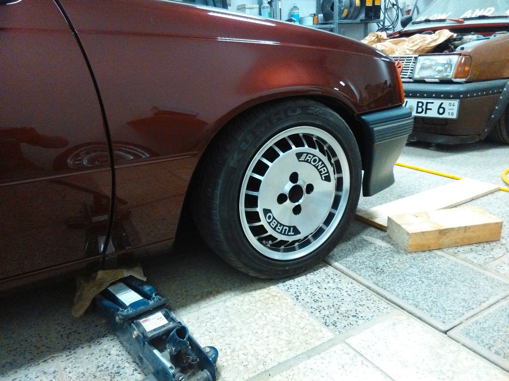

Dann gibt es 2016 neue Stahlfelgen in gleicher Dimension nur seidenmatt schwarz lackiert und mit 165/40/16 statt 165/50/16. Spaßenshalber hab ich mal die Turbo´s vom Kollege drauf gesteckt, ist aber nicht so meins.
Paar Sachen gibt es auch noch zu erledigen, der alte Herr wird inkontinent. Entweder ist die Ölwannendichtung hinüber oder der Kurbelwellendichtring. Ich werde beides wechseln. Evtl. noch die Kupplung, wenn ich das Getriebe einmal ab habe. Eine abnehmbare Anhängekupplung bekommt er auch noch verpasst, damit er den Qek Junior (Wohnwagen aus DDR Produktion) im Sommer ziehen kann.
