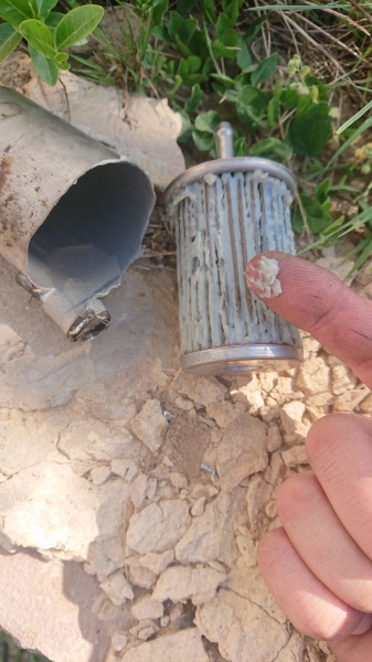

Corsa fährt wieder.
Der Kraftstoffilter war mit breiigem, weißem Schmodder zugesetzt.
