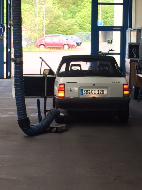

HU + AU ohne Mängel durchgekommen.
Die 5,5 x 13 Felgen auch gleich eintragen lassen, sind von ein Kadett E und als Zeitgemäß anerkannt worden.
Der Endschalldämpfer musste nicht eingetragen werden, ist aber auch als Zeitgemäß anerkannt worden.
H-Gutachten wird noch erstellt und zugeschickt.

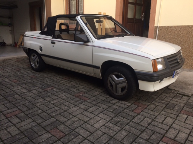

Nachdem das H-Gutachten fast ein Jahr im Ordner gelegen hat war ich gestern endlich beim der Zulassungsstelle.
War etwas komplieziert wegen Zulassungskreiswechsel, von Saison auf H (ohne Saison) und dazu das eintragen der Felgen aber es hat alles geklappt.
Die Standplattenräder sind getauscht für sein Sommerschuhwerk, Ölstand kontrolliert, Batterie geladen, also der Sommer kann kommen

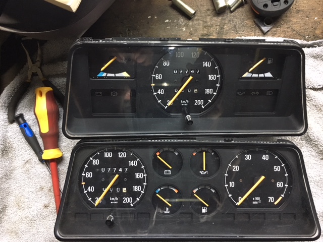

Am Wochenende noch 2 Kleinigkeiten geändert bzw repariert.
Die Heckklappendämpfer getauscht gegen neue etwas stärkere Dämpfer, die Alten waren 200N die Neuen 250N. Die Heckklappe geht jetzt geschmeidig hoch und bleibt auch oben stehen.
Dazu noch ein Berlina/SR/GT Tacho eingebaut, inkl längere Tachowelle und andere Öldrucksensor.
Vorher noch den Tachostand angeglichen.
Tacho habe ich vor längere Zeit schon gekauft, die scheibe war aber leider gerissen. Mein FOH hatte sogar noch eins auf Lager und den konnte ich günstig übernehmen.
Gibt ein etwas sportlicheren look.

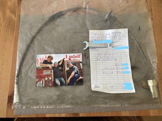

So der Spider ist wieder aus den Winterschlaf. In 2020 leider nicht viel mit der Kleine unterwegs gewesen, ab und zu in der Stadt und zum einkaufen, sonnst nichts.
Im November noch eine kleine Undichtigkeit am Kühler entdeckt, da gleich ein Neuen eingebaut.
Dazu war beim fahren immer ein kleines Tickergeräusch aus dem Tacho zu hören. Da die Tachowelle kaum gelaufen hat (neu beim Umbau auf Tacho mit DZM) eine Tachoeinheit besorgt.
Tacho eingebaut aber leider kein Erfolg
Geräusch war nach wie vor da.
Ok ist es also doch die Tachowelle.
Andere besorgt, NOS aber kein original. Anschluss am Tacho zu klein
Dann in der Bucht noch ein andere NOS Welle besorgt, diesmal ein Original Opel. Kleine Überraschung, beim aufmachen vom Paket, die Welle kam von den Ludolfs aus dem Westerwald inklusive Handgeschriebene Rechnung und Autogrammkarte, Coole Sache.
Eingebaut, Probefahrt gemacht und alles läuft wieder wie es sein sollte.
Der Sommer kann kommen.

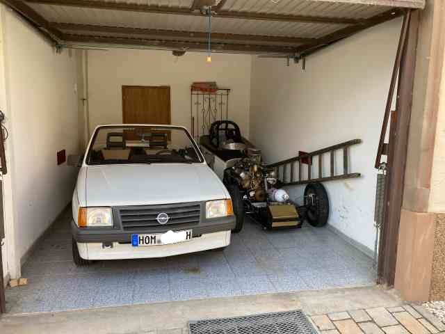

In 2021 nichts machen müssen am Cabrio, sind einige kleine Touren gefahren, Eisdiele, mit dem Hund cruisen und einen Ausflug mit einige Arbeitskollegen.
Er teilt sich diesen Winter ein Garage mit der Dragster, passt genau, Vorteil von kleine Auto's
