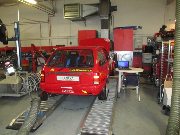

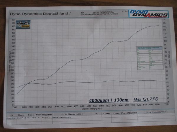

Heute wurde von 11uhr bis etwa 16.30uhr das Steuergerät in Betrieb genommen und abgestimmt. Nach anfänglichen Schwierigkeiten wegen einer kalten Lötstelle im Steuergerät und der damit verbundenen Fehlersuche wurde mit einer Standardmap bereits knappe 93PS gemessen. Nach einigen Änderungen bei der Zündverstellung, angepasstem Einspritzkennfeld und einer defekten Zündkerze wurde nach und nach die Drehzahl erhöht. Natürlich immer mit Anpassung von Zündung und Einspritzung... Maximale Drehzahl ist bei 7700 U/min begrenzt, da ab da die Leistung wieder abnimmt.
Ergebnis der ganzen Arbeit sind 121,7PS und über fast das gesamte Drehzahlband ein Drehmoment von 120-130Nm...
Leider ergab sich ein bisher unbekanntes Problem. Scheinbar ist was am Getriebe. Heult mit einem ziemlich hohen Ton im Betrieb. Also muss ich da wohl nochmal dran...

Hier noch ein Bild von gestern auf dem Prüfstand...

Der Drehmomentverlauf is ja echt beeindruckend!
Geht das rein übers Mapping oder is das auf die Hardware zurückzuführen?

Es kommt drauf an wen du fragst. Der Motorenbauer sagt es ist die Kombination der Hardware und seine Bearbeitung der Programmierer sagt es ist sein Mapping...
Bei Beginn des Projektes habe ich mich mit dem Motorenmann zusammengesetzt und geklärt was ich haben möchte und wie es am besten umsetzbar ist. Darauf hin sind die verbauten Komponenten ausgewählt worden.
Ziel war es möglichst früh Drehmoment an liegen zu haben um aus den Ecken gut herausbeschleunigen zu können. Wir waren aber beide erstaunt wie konstant das Drehmoment verläuft...

Oh schön. Leistung und Drehmoment passen ja für nen F-1400 Motor.
Die Ansaugbrücke von den GSI's bzw. dem C14SE sind recht stark auf drehmoment ausgelegt. Geht man auf Drehzahl brechen die später ein. So war es bei meinem GSI. Daher war die Entscheidung mit dem frühen Ansprechverhalten und vielen Drehmoment aufjedenfall richtig. Drehzahl bringt bei den Ansaugbrücken nicht viel.

Leistung knickt bei 7700U/min auch wieder ein...
