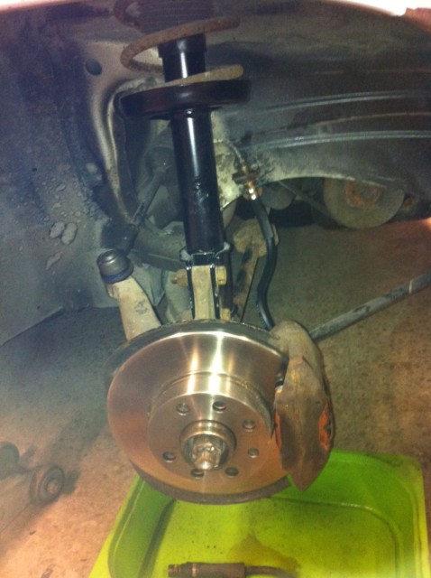

Die Tage auch noch die letzte Arbeiten am 4706 gemacht. 1er der Bremsschläuche war ausgetrocknet, hat es leider erst beim entluften bemerkt. Also gleich 4 neue besorgt und eingebaut.
Ließen sich alle einwandfrei lösen und ersetzen. Alte sind noch die Originale also 31,5 Jahr alt, kein Wunder das er spröde war.
Damit sind die letzte Arbeiten abgeschlossen, jetzt steht sauber machen, polieren und der TÜV an.

Samstag zum TÜV Prüfer meines Vertrauens gefahren und 4706 vorgeführt.
Also Vollabnahme §21 und Oldtimer, H-Kennzeichenabnahme §23. Alles ohne Probleme bestanden.
Nur die Wasserpumpe hat minimal Wasser verloren, werde ich ersetzen müssen. Die Dichtung an der Welle tropft leicht. Und der Motor lief etwas mager, das werde ich an den Vergaser nachstellen.
Sonst eine sehr angenehme Fahrt und muss sagen dass er trotz 45 PS ziemlich spritzig ist. Fahrwerk mit dem neu gas gefühlte Stoßdämpfer hat sich gelohnt, Fahrverhalten ist nicht zu hart und Kurvenlage ist gut.
Also im nächsten zulassen als Oldtimer und die letzte Kleinigkeiten beseitigen.
