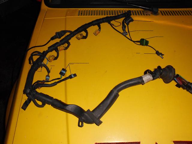

Habe mir im letzten Jahr einen Corsa A als Slalom Fahrzeug gekauft.
Nach der ersten saison habe ich jedemenge Mängel festgestellt. Unteranderem lief der Corsa wie ein Sack Nüsse.
Verbaut ist ein E16se mit Kat :lol:
Den E16se gab es leider nicht mit Kat deshalb läuft er auch so Scheiße.
Na ja habe mir jetzt einen Kopf vom C16SE mit Zündung Steuergerät usw gekauft, jedoch weiß ich einige Stecker nicht zuzuordnen.
Wer kann mir dabei weiterhelfen.
Beschriftet 2.JPG (44.99 KiB) 23599 mal betrachtet

Hat keiner nen Plan was für Stecker das sind oder kann man das Bild nicht erkennen#
Mfg Dirty Dieter
Re: Umbau E16se auf C16se
die auflösung ist wirklich nicht optimal... den text den du an die stecker ran gemacht kann man nicht so gut erkennen...
ich versuchs mal.
erstes bild von RECHTS nach LINKS:
Lambdasonde
-- (den 2ten weiss ich grad nicht)
Temp-Fühler
Zündspule
die 4 gelben sind logischerweise für die düsen
oben mitte müsste KW-Sensor sein
von den linken ist auf jedenfall einer für den DK-Poti und einer für den LLR

Moin
Wenn die Bilder keiner erkennen kann dann ist es ja auch schwer zu Antworten
Na ja vielleicht könnt Ihr anhand dieses Links
http://www.bilder-hochladen.net/files/k ... pg-rc.html
Das ist der komplette Kabebaum (Im Motorraum) der Innenraum ist nicht abgebildet
Mfg Dirty Dieter
Der eckige violette Stecker ist für BPR, das ist richtig.
Beim 2ploigen Stecker kann ich die Kabelfarben nicht richtig erkennen. Von welchen Spenderfahrzeug kommt der Motor/KBB? Anhand der Kabelfarben müßte sich der Stecker doch zuordnen lassen, hier findest Du Schaltpläne: http://www.vectra16v.com/slp.html
Vielleicht hilft Dir dieses Bild schonmal weiter:
das aufdem ersten bild müsste die lambda-sonde sein
Glleiches Prinzip wie oben beschrieben: Kabelfarben aufschreiben und im dazugehörigen Schaltplan suchen :!:
