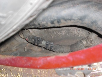

Re: reparatur der tankentlüftung
diesen meine ich, der führt aus dem tank wieder in die karosse hoch rein
tank ablassen oder besser noch rausbauen
ESD+MSD aushängen, Handbremsseil kann bleiben wo es ist.
Einfüllrohr vom Tank abbauen, Haltebänder lösen und Tank ablassen.
In der Regel ist der Schlauch vor allem im Radhaus gammelig.
Von daher kann man auch provisorisch den Schlauch unten abschneiden, und mit Hilfe eines kurzen Stücks Rohr einen neuen Schlauch anstückeln.
Ist zwar streng genommen Pfusch, aber es hilft.
danke für die tipps... muss ihn dann aber schon komplett wechseln weil der schon vom tank aus sifft. bzw. is vom tank aus schon nicht mehr dicht
kann ich den, denn dann einfach so rausziehen und wie bekomme ich den dann wieder rein das er dann auch dicht ist?
rausziehen geht nicht weil der nähmlich drauf sitzt.
naja ich würde vorher nach nem teiledealer fahren und 40 cm schlauchen kaufen in der grösse..kannste vorher mit ner schieblehre messen und dann haste das ach wieder ordendlich..son stück schlauch kostet nicht viel.
